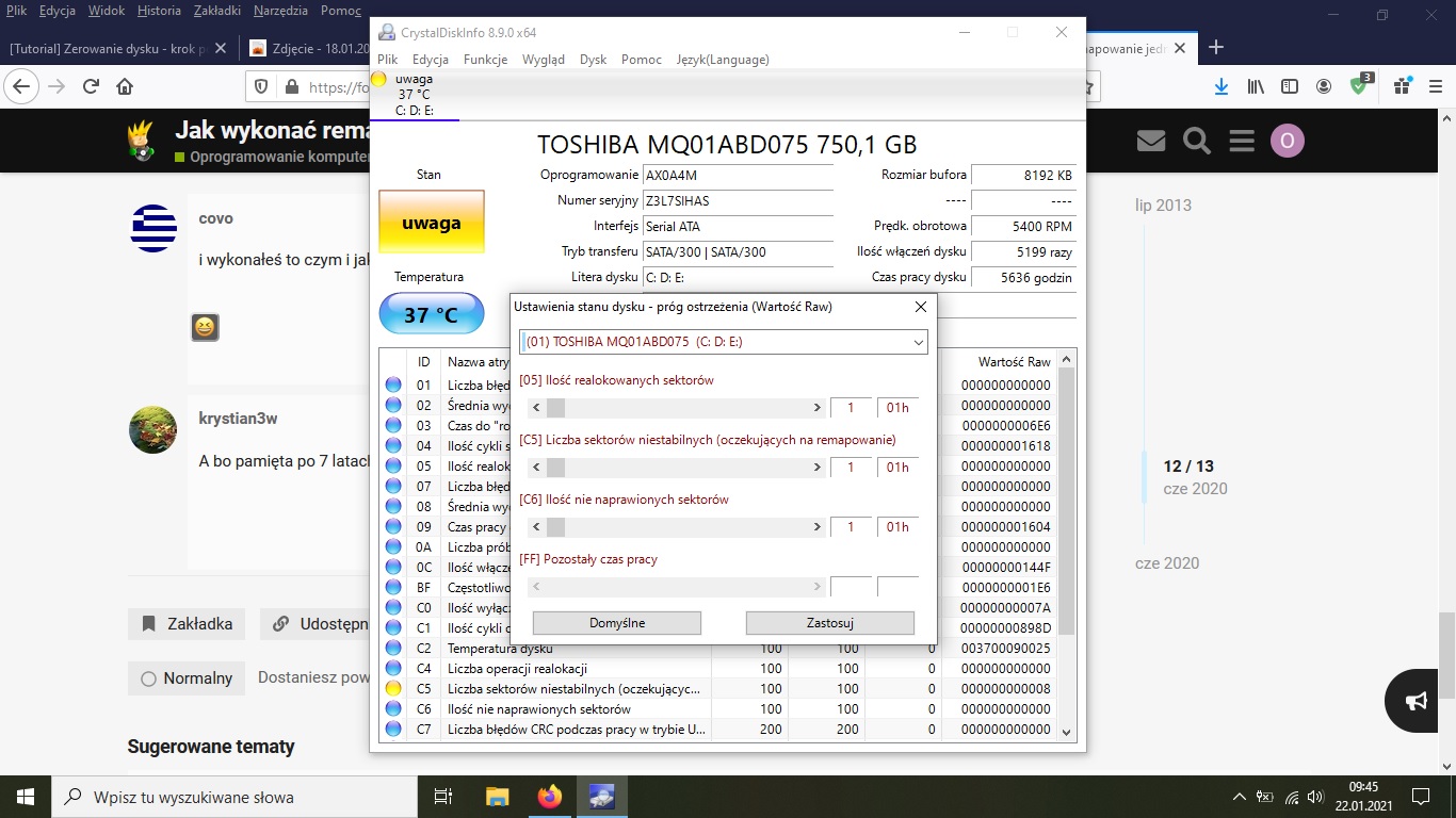

Witam,mam podobny problem ktoś coś doradzi.
Na razie nic się nie dzieje, ale sprawdzaj, czy ilość niestabilnych sektorów będzie się powiększała, albo co gorsze, zmieniała w sektory relokowane. W takiej sytuacji najlepiej dysk już wymienić albo zostawić na jakieś mało istotne dane.
W tej chwili mogłabyś najwyżej wykonać posektorowe zerowanie dysku, ale wiąże się to z utratą danych.

ohara to nie kobieta tylko mężczyzna,spróbuje tym MHDD,znalazłem opisy to może coś się naprawi jeśli nie to trzeba będzie szukać nowego dysku.
Zerowanie na pewno nie zaszkodzi. Czasem przemagnesowanie sektorów pomaga, ale później będziesz musiał obserwować dysk czy jego stan się nie pogarsza. Tak jak pisałem, na razie jeszcze utraty danych nie powinieneś się obawiać.
