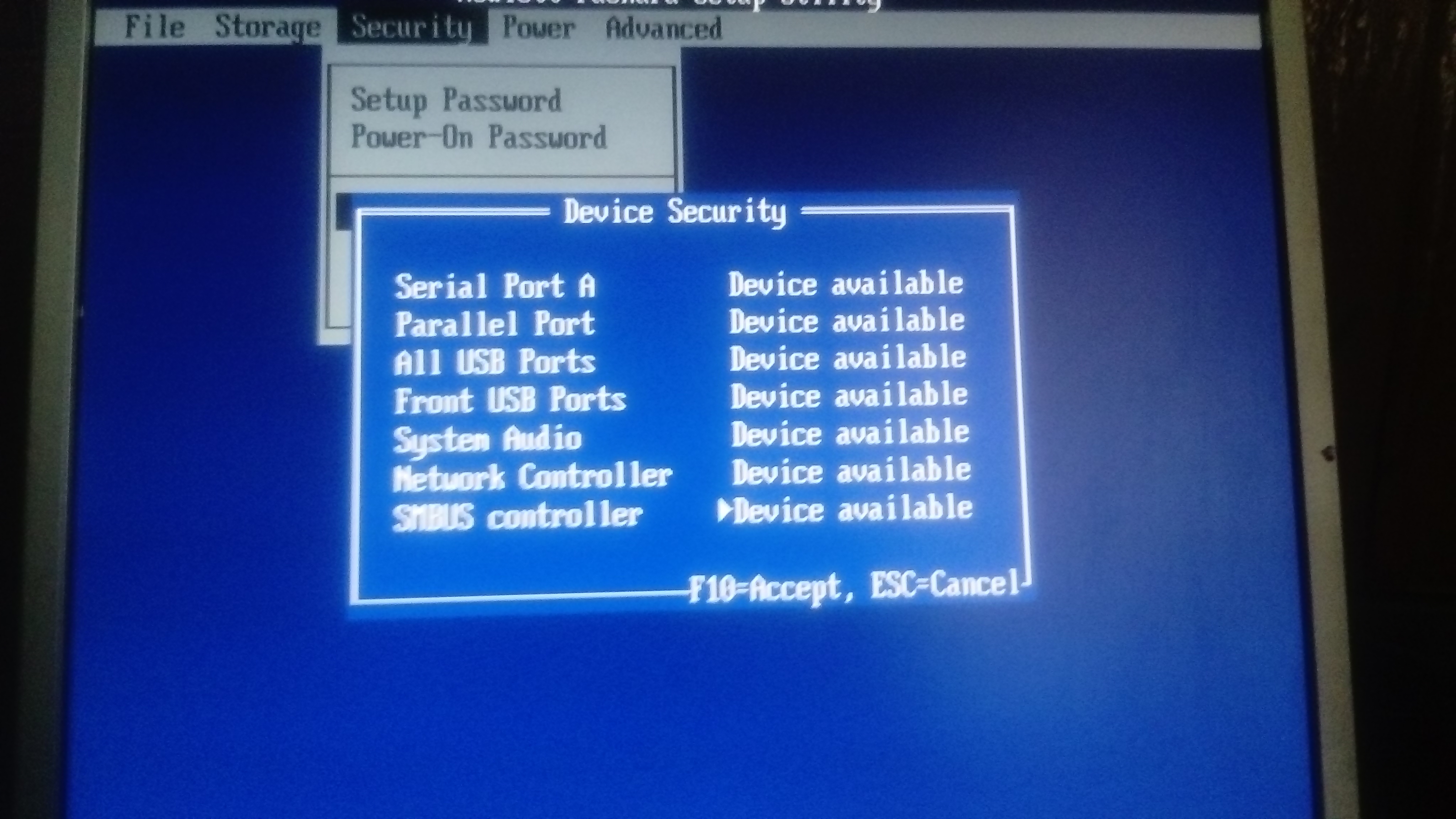

Ok może uda mi się załatwić napęd USB i pójdzie z płyty ale dodam dla ciekawostki obraz więc jest na dysku system tylko że nie ma do niego Grub
a tutaj bios
Raczej odwrotnie: jest “część” Grubego, ale być może nie ma tam żadnego systemu.
Z czystej ciekawości - z którego roku pochodzi ten BIOS i jaki to jest? (też mam - w dodatku 2 HP i BIOSy zupełnie inne).
Rozumiem też, że to jest HP, w którym nie ma napędu CD (albo podłączony przez USB); jeśli jednak jest - to czy z CD również nie startuje system?
Nie było CD ROM bios jest chyba z 2000 ale przedtem wszystko dobrze refus ładnie bootowal ale jak miałem windows xp teraz to nawet jak robiłem pendrive w xbuntu przez multiwriter to nie bootowal wcale. Poprosiłem kolegę o nagranie xbuntu poprzez uinbootin to zobaczę jutro. Najlepsze jest to że jak wyłączam dysk w biosie i zostawiam pendrive to pokazuje non system error please replace czy coś takiego.
Z jakiejś przyczyny “nie czyta” Ci USB.
