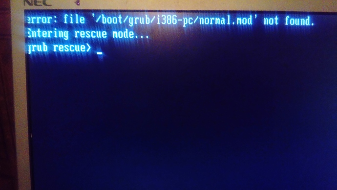

Witam po instalacji i uruchomieniu ponownie ukazuje mi się to
co mam wpisać by bootowalo z USB lub zainstalować ponownie system??Ok a jak mam przywrócić teraz żeby przynajmniej wystartował z USB bo nie startuje wogole ani z plytki
A jak go “zainstalowałeś” na tym USB? Tego się nie instaluje na USB, a po prostu umieszcza na pendrive, odpala jeden skrypt i tyle - jest gotowe do dzialania. Masz napisane w linku powyżej.
Jeśli z płytki startował, to ma wystartować. Tu się przecież nic nie zmieniło, chyba, że coś pozmieniałeś w BIOS.
Inaczej - jeśli nic na tym pendrive nie masz, a chcesz mieć tam Puppy, to po prostu wgraj go ponownie wg instrukcji powyżej. Krócej i prościej.
Na pedrive mam puppy obraz ISO który bootowalo normalnie , nie mam żadnego systemu na dysku i nie wiem co wpisać w tym grub rescue żeby wystartować nie działa nawet bootowanie bo odrazu przechodzi tu
To co zrobiłeś, że przestało?
Przechodzi do grub rescue, co oznacza, że GRUB jest uszkodzony. W Twoim przypadku nie znajduje normal.mod, do którego się odwołuje GRUB. Wobec tego, że nie może załadować tego modułu, przeszedł do “trybu ratunkowego”, w którym oczekuje podania mu ścieżki do pliku normal.mod.
Ogólne reguły, które tym rządzą wyglądają np. tak: https://askubuntu.com/questions/266429/error-file-grub-i386-pc-normal-mod-not-found - spróbuj, może pomoże (część zaczynająca się od “Grub has a small core image that is loaded at boot time”).
Podejrzewam, że miałeś wcześniej na dysku jakąś dystrybucję Linuksa, wyczyściłeś dysk twardy, ale w MBR pozostał grub, który tamtego Linuksa jeszcze szuka, stąd ten komunikat. Możesz się nim nie przejmować, bo jedynie w twoim przypadku oznacza, że system nie startuje z pendrive
Przygotuj poprawnie pendrive z obrazem Puppy Linux (po Linuksem np. programem dd, pod Windowsem chociażby Rufusem) ustaw bootowanie w BIOS/UEFI z pamięci flash, ew. podczas rozruchu wciśnij [F11] lub [F12] (albo inny w zależności od płyty głównej) wywołujący quick boot menu i wybierz ten pendrive.

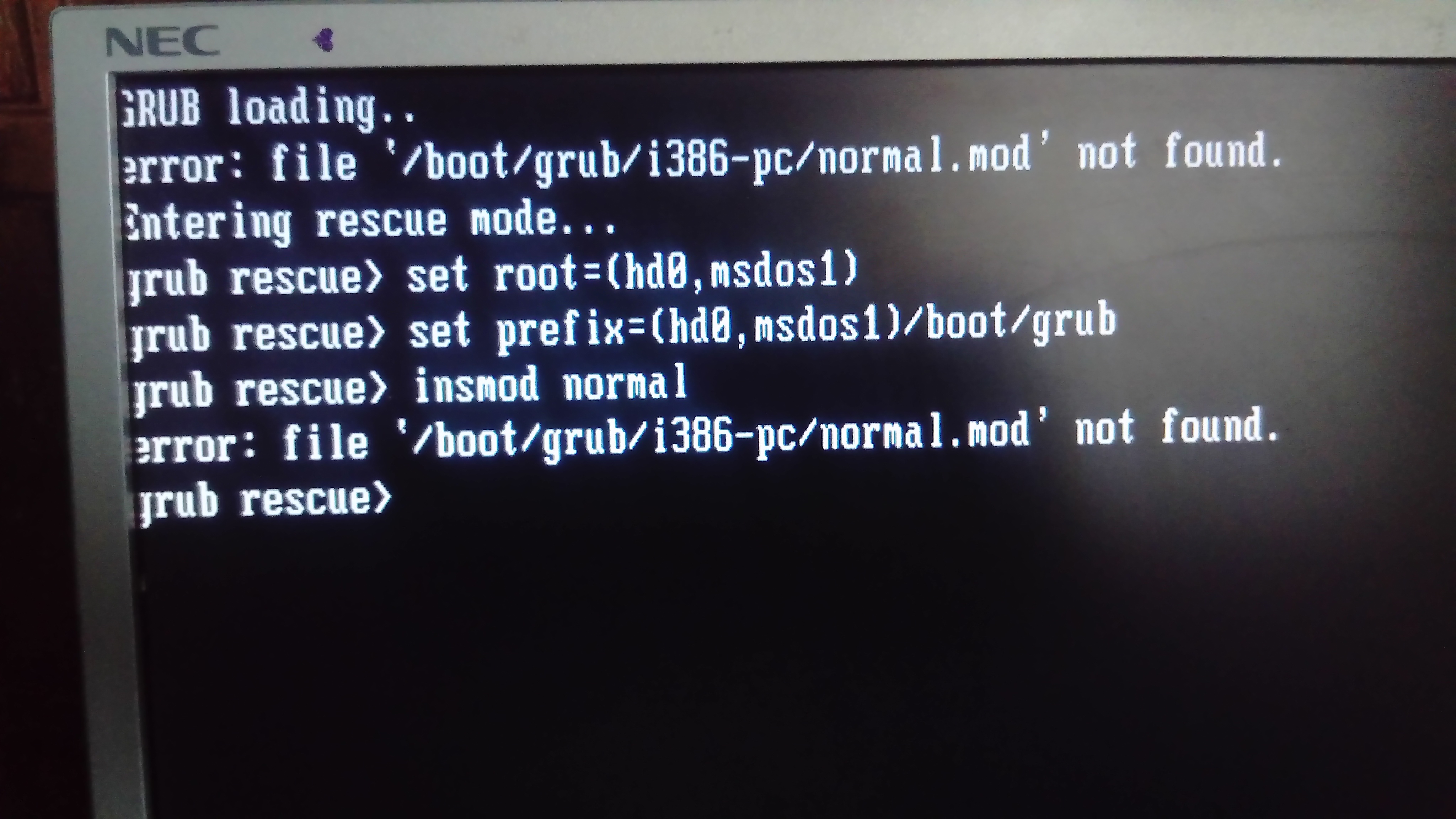

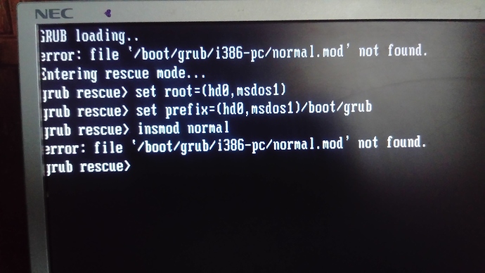

Tylko dziwi mnie to że sam system się zainstalował na dysku. Żeby przeskoczyć przynajmniej ten plik który szuka po innym systemie to by ruszyło .da się w konsoli wpisać by przeskoczyć ten błąd??
Niech Cię nie dziwi, że się “zainstalował”. To jest linux, tutaj można zrobić (prawie) wszystko, albowiem to użytkownik jest “panem” systemu. Twój problem polega na tym, że zrobiłeś to totalnie źle. Ze względu na to jaką dystrybucją jest Puppy i jak został przygotowany i dlaczego, jedyne prawidłowe możliwości jego “instalacji” zostały opisane tu: http://puppylinux.org/main/How%20NOT%20to%20install%20Puppy.htm (raz jeszcze). Należy to przeczytać i do tych instrukcji się zastosować, wcześniej ściągając sobie taki obraz, jaki chcesz. Niemal każda próba inna - biorąc pod uwagę Twoją wiedzę (np. nie instaluje się przez gparted, albowiem to program do partycjonowania dysku, a nie instalator) - skończy się niepowodzeniem.
I nie - nie można pominąć pliku normal.mod, albowiem ten odpowiada za inicjowanie GRUBa. Można go tylko odszukać (search.file) i wskazać. W Twoim przypadku, pomimo tego, że podałem Ci tutorial jak to zrobić, nawet nie próbowałeś. Nikt z nas natomiast nie ma możliwości stwierdzić czy i gdzie ów plik w Twoim systemie leży.
