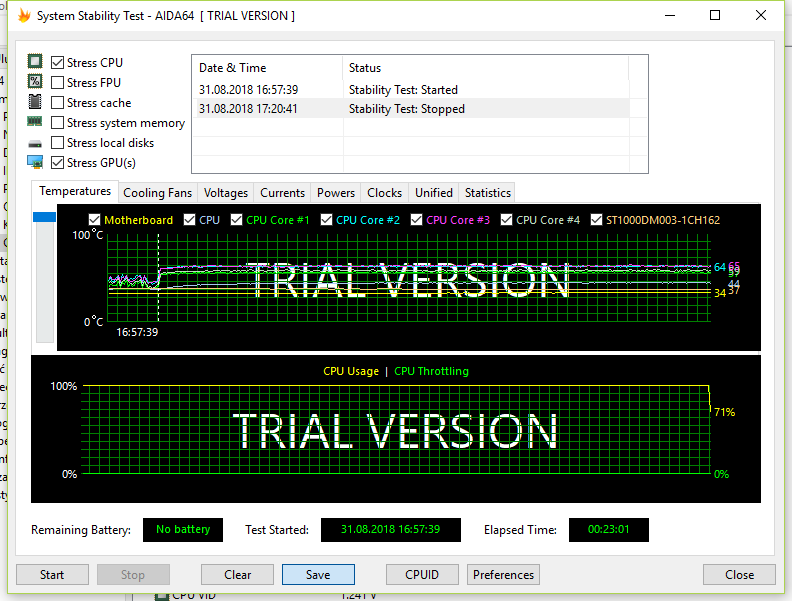

Cześć!
Temperatury w spoczynku są ok. Jakie są one podczas obciążenia?
(spróbuj podać je z programu AIDA64 wcześniej zaznaczając stress CPU i GPU) https://www.aida64.com/downloads
jeśli nie występuje throttling to wymień zasilacz na wydajniejszy.
Jak to zrobić w tym programie bo go nie ogarniam :smiley:
Dobra już znalazem.
Po 20 min
