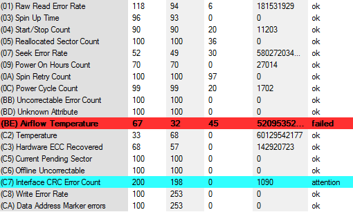

Witam,
kupiłem komputer na allegro z dyskiem 500gb, sprawdziłem stan dysku, i za każdym razem gdy nacisnę przycisk update wartości 07 i c3 wzrastają, i dysk wydaje dźwięk,dodam że, połączyłem dwa dyski 500gb i 60 g, w wolumin łączony i wtedy dysk się grzał do 55 stopni Celsjusza, zamontowałem wentylator który chłodzi z 50 do 33 stopni
załączam ss z hd tune
http://forum.dpcdn.pl/uploads/gallery/category_20/gallery_249920_20_2479.png (kabel sata zmieniałem, więc c7 nie wzrasta)
36 relokowanych sektorów? Nie znam się ale to brzmi źle :wink:
nie no jak, próg, nie data
tak czytelniej http://forum.dpcdn.pl/uploads/gallery/category_20/gallery_249920_20_205.png
Hej,
A jaki to dokładnie dysk? Nie Seagate’a przypadkiem?

190 BE Airflow Temperature
Temperatura przepływającego powietrza (dotyczy dysków WD)
Prawdę mówiąc jak patrzę na S.M.A.R.T tego dysku… - oj dużo on pracował i trochę padów zaliczył.
Airflow Temperature - występuje w kilku momentach:
a. Faktycznie przegrzany dysk
b. Uszkodzone łożysko powodujące wzrost temperatury - dojdzie do pewnego momentu i tak będzie stało.
c. Uszkodzonie czujnika - prawie nie spotykane.
Dodatkowo:
07 07 Seek Error Rate - wskazuje na uszkodzenie serwa lub termicznej rozszerzalności dysku - może być powodowane problemami Airflow Temperature.
Tak na serio, ten dysk to poprostu trupek nad przepaścią.

Hej,
Skoro dysk Seagate, to po prostu nie rejestruje on poprawnie parametru BE, podobnie jak i 01 czy C3. Generalnie ja nic mega niepokojącego w danych nie widzę. A jeśli dysk nie wykazuje żadnych problematycznych zachowań, to nie ma się o co martwić.
