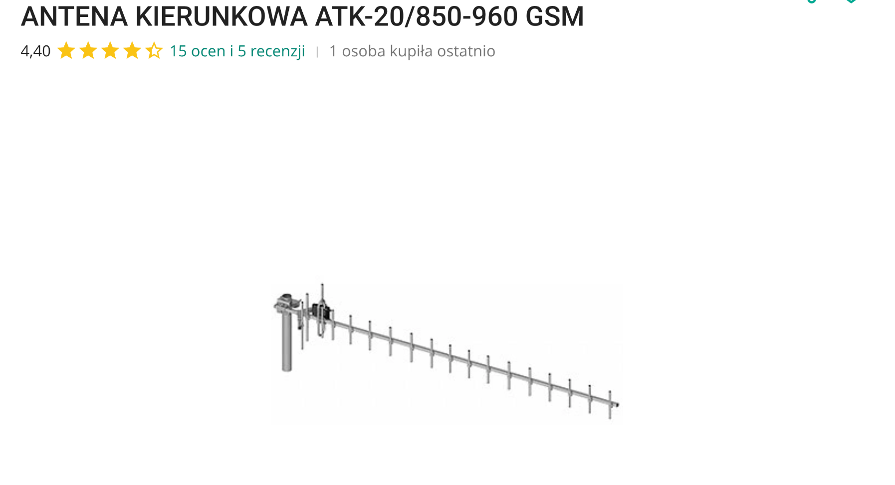

Najpierw musiałbyś ustalić na jakiej konkretnie częstotliwości łapiesz internet. ok. 700-900, ok 1800, czy 2600MHz. Antenę musiałbyś kupić mocno kierunkową, typu YAgi np. dla 800MHz wygląda tak
Koszt ponad 100zł. Złącza to akurat pikuś. Jednak wewnątrz budynku nie ma pewności, czy cokolwiek to da. NA bank trochę poprawi połączenie, ale o ile, bez sprawdzenia się nie dowiesz, i nikt ci tego nie powie. Kupowanie anten w rodzaju pałąka, czy szerokopasmowych, jest całkowicie bez sensu i jeszcze pogorszy połączenie, to byłoby sensowne w miarę tylko wtedy, gdyby kabel był wyprowadzony na zewnątrz, a i to przy długości ponad 5 metrów niewiele by dało.

Z anteną kierunkową typu Yagi, na konkretne pasmo, było gorzej, niż przestawienie w inne miejsce w tym samym pomieszczeniu?
Antena typu Yagi, potrafi dać na konkretnym paśmie ok. 18dB wzmocnienia, co niejednokrotnie stanowi o tym, że uzyskuje się jakikolwiek zasięg, tam, gdzie normalnie, go brak.
To nie jest szerokopasmowa antena, czy dookolna, których jedyną zaletą jest to, że znajdują się poza obiektem.
Ale ta antena Yagi będzie w piwnicy a nie na zewnątrz.
Niezależnie gdzie ona będzie, to zwiększy poziom sygnału o co najmniej 15dB. Dodatkowo dzięki bardzo dużej kierunkowości, pozwala na pozbycie się zakłóceń od odbić. Skoro teraz jest 13-15Mbit, nie sposób wykluczyć, że zastosowanie anteny będzie wystarczające.
Bez sprawdzenia, nie istnieje prosty sposób, na wyliczenie czy to coś da. Na 100% nic tutaj nie poprawi antenka taka zwykła na pałąku albo szerokopasmowa.
