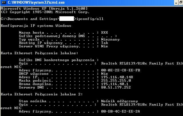

Po podłączeniu routera nic się nie dzieje z tym, że jak jest sam modem to połączenie jest, a gdy dołączony jest router nie ma. A System XP.
Wszystkie diody świecą prawidłowo, więc chyba wyklucza to niesprawność kabla.

nie -all tylko /all żeby polecenie zadziało prawidłowo.
Sorki, naprawdę jestem zielona w tym temacie. Teraz chyba dobrze?

Tak, teraz dobrze. Pytanie tylko, czy polecenie confingu IP wykonywałaś wtedy, gdy komputer był podłączony do routera czy bezpośrednio do modemu? Przydałoby się porównanie adresów IP oraz bram domyślnych w obu przypadkach. Podejrzewam bowiem, że IP w komputerze ustawione jest “na sztywno” i stąd po podłączeniu do routera nie udaje się uzyskać poprawnego połączenia.

Ten, który dodałam był z podłączonym routerem teraz załączam sam modem:

Dodam, że po podłączeniu routera wyświetlają mi się dwa połączenia lokalne, jedno prawidłowe, drugie nie, a połączenia z internetem i tak nie ma.
DHCP dalej masz wyłączone więc nie widać różnicy włącz DHCP na karcie.
Kliknij na Połączeniu lokalnym prawy właściwości dwa razy kliknij na Protokół coś tam TCP/IP i zaznacz Uzyskaj adres automatycznie i to samo niżej przy DNS i zatwierdź i po chwili znów wywołaj tą komendę i wklej :slight_smile:

Wygląda na to, że masz po prostu ustawiony na sztywno adres IP w komputerze i tylko dzięki temu możliwe jest uzyskanie połączenia. Co należałoby zrobić? Ogólnie trzeba spisać wszystkie dane dostępowe - być może otrzymałaś je od dostawcy łącza internetowego. Jeśli nie, po prostu spisz na kartce informacje o adresie IP, masce podsieci, bramie domyślnej oraz serwerze DNS - dane te trzeba będzie wpisać do konfiguracji router’a. Następnie we właściwościach karty sieciowej (aplet Panelu sterowania) wyszukujesz konfigurację protokołu TCP/IP i zaznaczasz w niej, by adres IP komputer uzyskał automatycznie. To samo z serwerem DNS. Następnie podłączasz router i teraz powinno być możliwe zalogowanie się do panelu zarządzania. Wybierasz kolejno: Quick Setup -> Next -> Static IP -> Next i podajesz poszczególne parametry, czyli adres IP, maskę podsieci, bramę domyślną oraz serwer DNS. Po restarcie router powinien uzyskać połączenie z internetem.

Chyba bez zmian…Ale gdy w połączeniu lokalnym modemu zaznaczyłam by uzyskał IP automatycznie to połączenie było ograniczone.

:arrow: Nie do końca rozumiem. W ustawieniu modemu czy karty sieciowej? Możesz pokazać to na screen’ie?
:arrow: Cały czas pokazuje, że połączenie jest ograniczone?
:arrow: A wpisałaś wszystko? Możesz pokazać to na screen’ie?
:arrow: Może warto też sklonować adres MAC z komputera do routera. Adres masz na screen’ach - 00-0E-2E-C8-EE-FB, a kopiujesz go w panelu routera -> Network -> MAC Clone. Ewentualnie możesz po prostu kliknąć przycisk Clone MAC Address.
Ostatnia kwestia - czy łącząc się bezpośrednio przez modem musiałaś wykonać jakieś dodatkowe operacje - na przykład kliknąć jakiś skrót bądź coś podobnego, czy też po prostu uruchamiałaś komputer i komputer z internetem łączył się automatycznie?

Teoretycznie wszystko powinno być już ok, Niestety mimo powodzenia w konfiguracji połączenia z routera wciąż nieaktywne (kabel sieciowy odłączony)

I problem rozwiązany!
Skopiowanie adresu MAC pomogło, teraz już wszystko ładnie działa :slight_smile:

Czyli po prostu provider łącza internetowego w taki sposób zabezpiecza się przed nieautoryzowanym podłączaniem dodatkowych komputerów do sieci. Na szczęście wszystkie TP Link’i posiadają możliwość klonowania adresu MAC.
