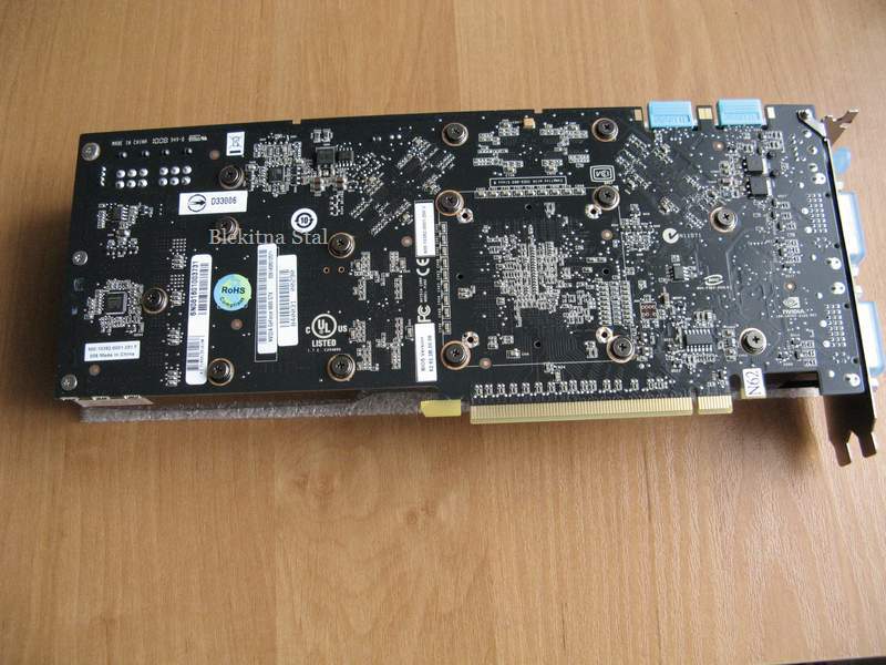

Witam jak rozebrać plastikową obudowę GTX 9800 gigabyte żeby dostać się do środka
Musisz odkręcić śrubki na spodzie karty
Wszystkie nic nie odleci trochę to dziwne tyle śrubek ,mam kod 43 i próbuje coś z tym zrobić
Gdzie ten kod wyskakuje (w sterowniku czy w systemie). Jak rozkręcenie chłodzenia ma pomóc?
Odkręcaj śrubki najpierw na obwodzie karty.
Zostaw te cztery śrubki (na planie kwadrata nad złączem pci) one trzymają radiator chłodzący rdzeń.
