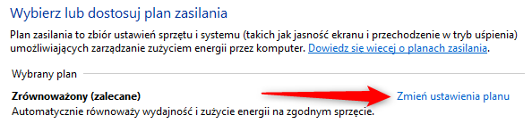

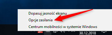

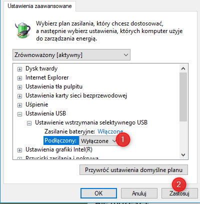

  1. Prawy klik na Zasilaniu obok zegarka
    obraz
obraz
obraz
obraz
