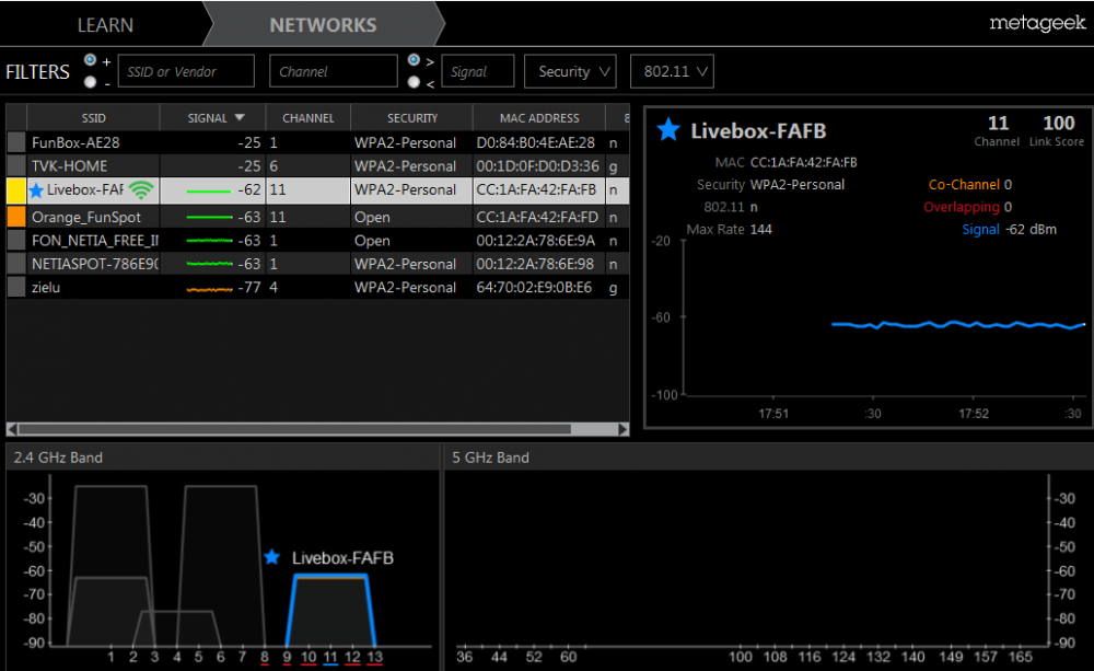

a zakłócać się nie zakłóca bo jestem na 11 i jest tam wszystko wolne :
Ale jesteś daleko od niego, albo jest solidna ściana, lub masz problem z wifi w swoim komputerze.
