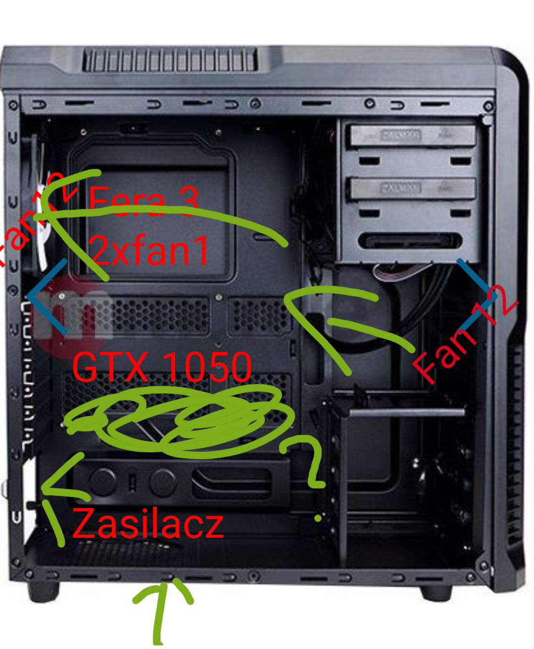

Obecnie mam:
Jeden 12cm wdmuchujący do obudowy z przodu
Jeden 12cm wydmuchujący z tyłu
Dwa po 12cm na Fera 3 (CPU)
Karta graficzna GTX 1050 TI OC
Chcę zbić temperaturę na karcie graficznej. Czy dodanie z boku obudowy wentylatora 14cm, który będzie wdmuchiwał powietrze w okolice karty graficznej to dobry pomysł ? Obecnie ścianka jest pełna (bez dziur itp).
Jeśli wentylator wolnoobrotowy z boku ścianki jest dobrym rozwiązaniem to na jakiej wysokości powinien on być ?
A) tak by wiało od spodu karty graficznej
B) tak aby wiało idealnie na kartę graficzną (czyli połowa na spód i połowa na górę)
C) a może 2/3 od spodu (że tak to nazwę) a pozostała 1/3 na górę ?

Ahas… to coś źle popatrzyłam. Tak czy siak, zrób najpierw porządek w obudowie. Ułóż kabelki ładnie itp. A w ogóle to pokaż jak tam masz w środku. Bo tak to można sobie pogdybać. Nawet nie wiadomo co to za buda jest.
Buda no-name. Jak córka da mi spokój i sam nie padnę to dam foto.
Na razie musimy bez tej informacji. A kable pochowane możliwie najlepiej jak się dało z tyłu (tzn bocznej ściance).
Na szybko coś zbliżone w 90% do Zalman Z3 tylko bez możliwości zamontowania wentylatora u góry.
A że mam do wykorzystania 14cm to zmieści się na bok (jak wytnę kanałek złomu).
Zasilacz na dole obudowy (zasysa z dołu, pluje do tyłu) i kable biemodularne więc nie będzie sensu za bardzo dawać drugiego z przodu wentylatora bo są 2xHDD no i jednak jakieś tam kable od HDD, które już się nie zmieściły z “niewidocznej strony obudowy”. Więc wentylator tam miałby mały sens.
No raczej wygłuszanie będzie bez sensu bo przez otwory gdzie są wentylatory i tak będzie słychać odrzutowca (oczywiście słowo ciut nad wyrost) GTX 1050 TI OC 4GB.
Jeśli tak wygląda ta obudowa, olałabym jakiekolwiek dodatkowe wentylatory. Zwłaszcza, jeżeli ma otworki w górnej powierzchni. Grawitacyjna rotacja załatwia sprawę wystarczająco.

Nie ma otworów u góry, a głównie chcę najniższym kosztem zbić temperaturę na karcie graficznej.
Czy ten wentylator 14cm z boku obudowy by pogorszył wszystko ?
Co to za grafka jest dokładnie? Chodzi mi o jej wygląd.
Ahas… wyprowadzanie ciepła idzie poza obudowę. Tym bardziej bym olała. Gra nie warta świeczki, a tylko wzrośnie hałas i pobór prądu.
