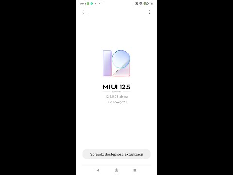

    Kwestia tego, że coś pokazuję na kompie (nagrywam ekran OBS’em) i telefonie (nagrywam ekran AZ Screen Recorder’em. Mam do dyspozycji swój tel (S20 FE) i 2 po rodzicach :slight_smile: Dzięki temu mogę pokazywać One UI, MIUI i EMUI :smiley:
Wypuszczaj render w 16:9 - to najlepszy format filmowy.
Gdy podczas montażu wrzucasz różne proporcje, pobaw się kadrowaniem - tu możesz wszystko.
Dzięki :slight_smile: Jednak, jeśli nagrywam wył. coś z Androida, np, 2160x1080 - już bez innych plików i źródeł, to wypuszczam w 2160x1080, bo jest jedno źródło.
Np. to:
