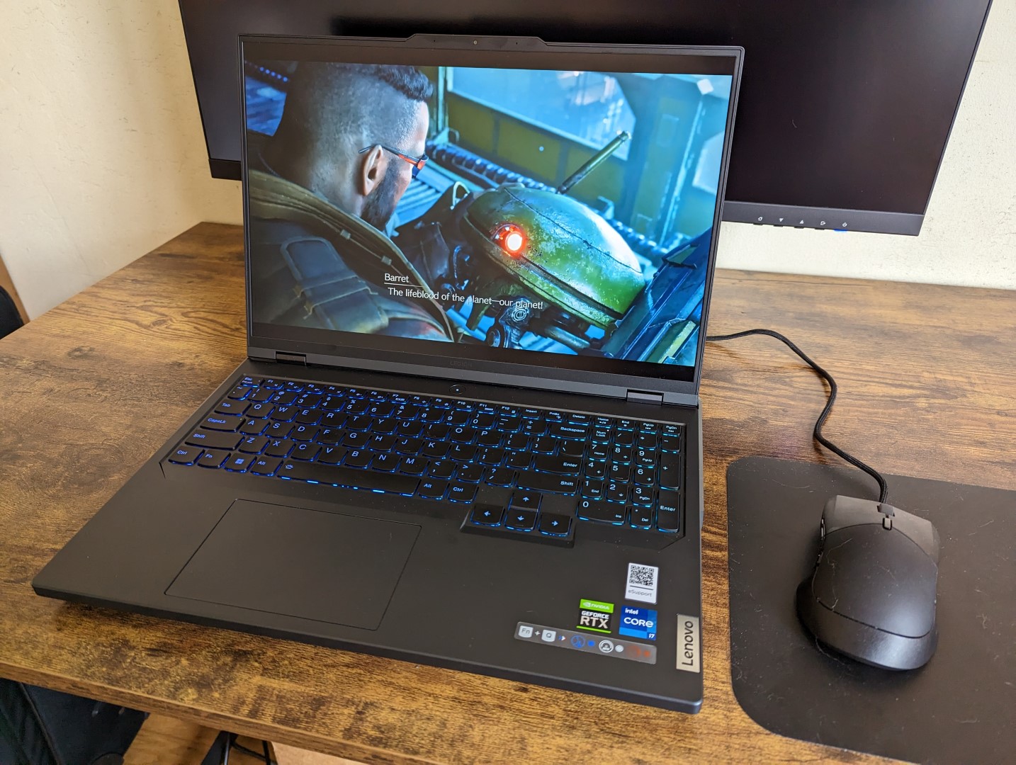

Siemano , kupiłem nowego laptopa (lenovo legion 5i pro) wersja z procesorem i7-13700hx i grafiką geforce rtx 4060.
Pierwsze co zrobiłem było odpalenie prime95 i hw info patrze a tu co drugi rdzeń p (szybki) się gotuje ,jest cieplejszy o 20stopni od drugiego. To jest normalne w tych laptopach?
Laptopa mam dopiero 2 dni, więc jeszcze moge zwrócić

pozatym mam dużo wyższe temperatury niż te w recenzji tego laptopa w notebookcheck
moje
z recenzji
źrudło
