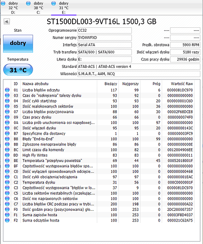

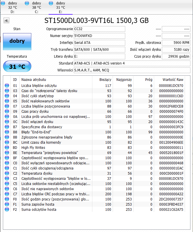

Cześć, mam problem z dyskiem (magazyn) zaczynają mi sypać się z niego błędy i spadły transfery dość mocno. Z racji że jest on już dosyć długo używany chciałbym poprosić kogoś o odczytanie ze smarta jego hmm kondycji? Chciałbym się dowiedzieć czy jest on jeszcze bezpieczny do przechowywania jakichkolwiek danych.

Jak dla mnie jest tu tyle błędów, że dysk nadaje się do kosza. Błędy odczytu, błędy głowicy, błędy crc.

Chodzi mi pierwsza stronę i informacje na temat wydajności i żywotności plus opis w zielonym polu.

Trzeba pamiętać, że to dysk od Seagate-a, czyli parametr 01 (błędy odczytu) jest pokazywany w inny sposób. Nie ma możliwości, żeby na dysku wystąpiło oprawie 140 000 000 operacji błędnego odczytu. Potwierdza to parametr C3 o dokładnie takiej samej wartości RAW.
Na początek wymieniłbym kabel sygnałowy SATA łączący dysk z płytą główną. Monitorowałbym też temperaturę, bo ona może być winowajcą. I koniecznie w systemie operacyjnym wykonałbym skanowanie powierzchni dysku, czyli komendę:
chcdsk e: /f /r

Dysk ma 8 lat, więc przebieg nie wydaje się jakiś przerażający tym bardziej że komputer był często na chodzie przez 3-4 dni w ciągu… i tak jego żywotność mnie zaskakuje. Już jakiś czas przestałem na nim trzymać ważne, dane… teraz służy bardziej jako bufor.
Co do problemu, wymieniłem kabel sata bo był to oryginalny kabel który dostałem z dyskiem czyli też miał 8 lat przebiegu. O dziwo wszystko wróciło do normy, błędy się nie sypią, transfery wróciły do normy…

Zrobiłem też skanownanie powierzchni dysku i pokazało że wszystko ok.

Smart wykazuje skoki temperatury dysku powyżej 50 stopni, jak i przepływ powietrza też podobnie wykazuje . Jeśli po skanowaniu powierzchni dysku, temperatura nie zwiększyła się zbytnio np. powyżej 40 czy 50 stopni to dobrze. Takie rzeczywiste skoki temperatury dysku, mogły by sugerować że jest ciepło w budzie przynajmniej w obszarze umiejscowienia dysku, albo sam dysk zaczął wytwarzać temperaturę. Jeśli wymiana kabelka dała pozytywny rezultat można się cieszyć. Smart wykazuje dosyć dużą liczbę godzin przepracowane i pomimo że nie wykazuje realokowanych czy niestabilnych sektorów. Można by profilaktycznie zrobić skan programem wykazującym sektory o dłuższym odczycie w jakim są stanie np. MHDD. Instrukcje można wyszukać w necie, z tym że nie jest to konieczne i decyzja należy do użytkownika czy będzie chciał się upewnić co do stanu sektorów, bo sam smart nie wykazuje sektorów o dłuższym odczycie.

Czyli jednak błędy CRC.
