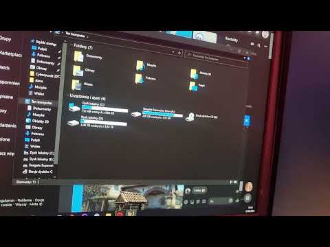

Niestety, tak powstały dysk sam się odłącza i po chwili podłącza w losowych momentach. Czasami mogę grać pół godziny a czasami mam problem by w ogóle cokolwiek odpalić.
Macie jakieś pomysły co to może być?
Poniżej załączam filmik który to obrazuje:
Aktualnie testuje oba dyski podłączone osobno i wydaję się że działają normalnie.
