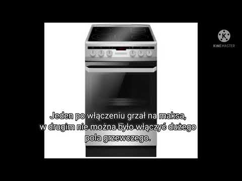

Mam problem ze ściągnięciem płyty indukcyjnej z kuchenki elektrycznej gdyż nie mam pojęcia jak to zrobić. Model kuchenki to amica 618ce3 332htaq (niżej podam link do owej kuchenki) może ktoś się orientuje jak to zrobić?

Na pierwszy rzut oka, pewnie trzeba przedni panel zdemontować. Przynajmniej tak widziałem w podobnych.
Popatrz sobie jak rozbiera się podobne modele na YT. Wpisz coś w rodzaju Electric Cooktop Disassembly, czy podobnie. Te produkty mają dosyć zbliżoną konstrukcję. Amica to też Gram, CDA, Fagor.
tu masz podobną, generalnie ściągasz gałki i pod nimi są śruby. Odkręcasz i przedni panel odchodzi i masz dostęp do środka (i tam pewnie będzie płyta przykręcona/na zaczepach)
