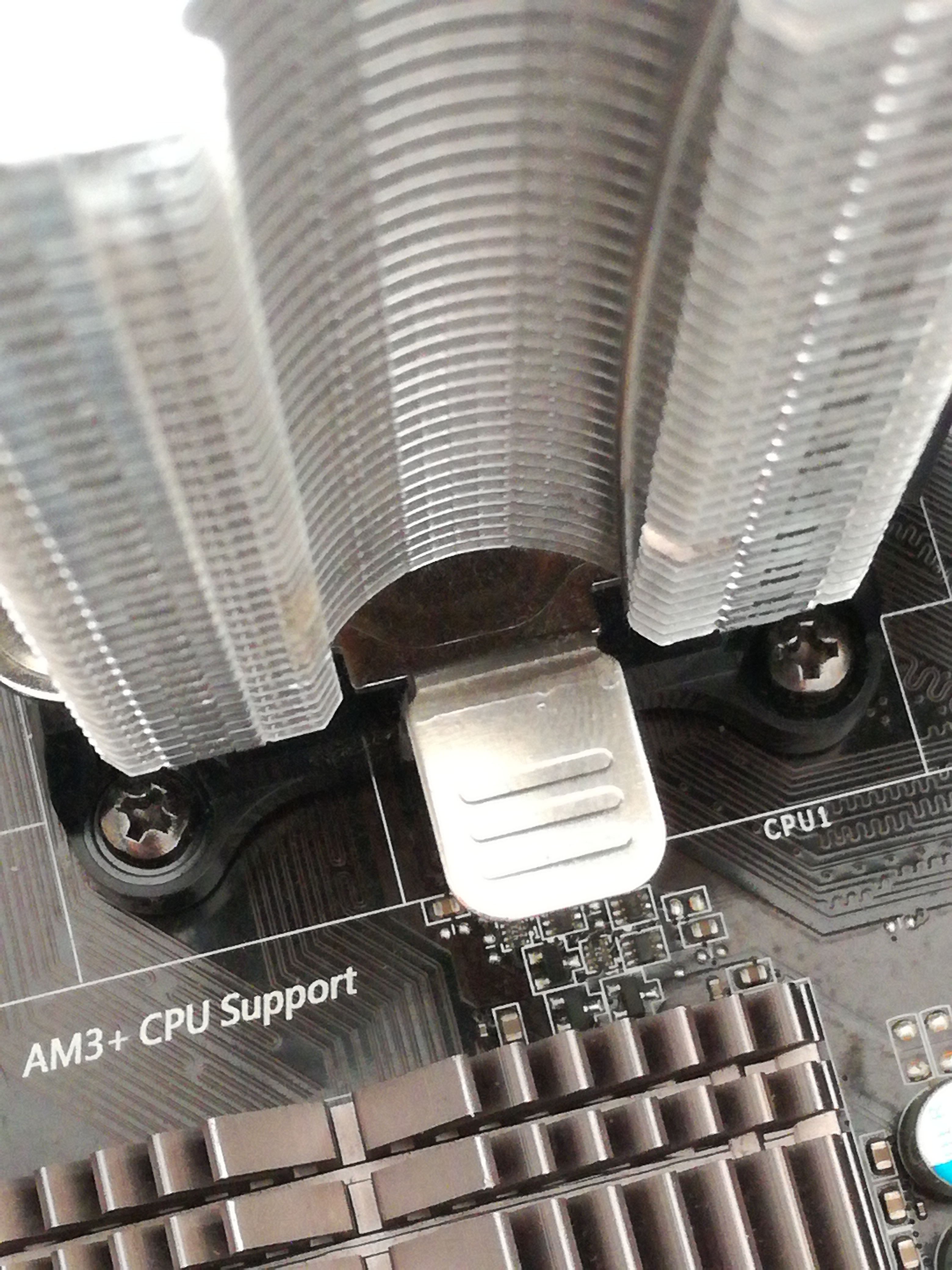

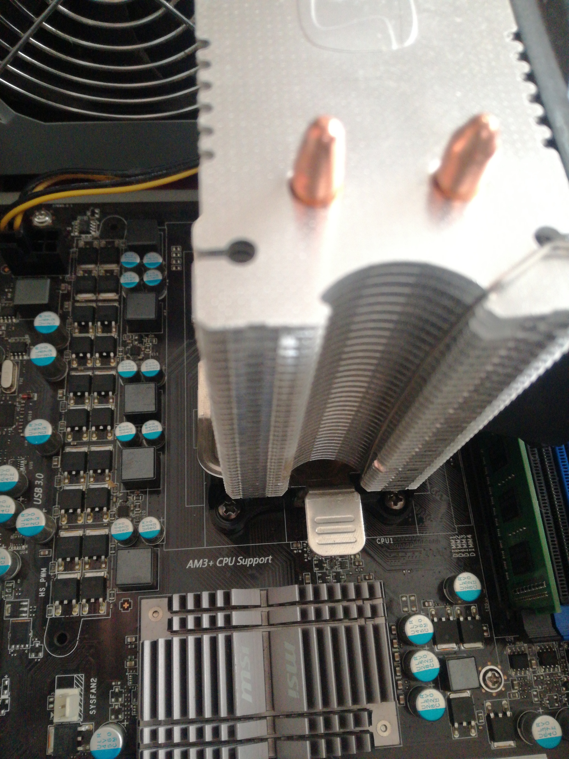

Mam problem ze zdjęciem tego Spartana, dawno, oj bardzo dawno nie zdejmowałem tak wielkiego radiatora, mógłby ktoś poradzić? Podstawka AMD
Na Internecie jest napisane, że wystarczy tylko to zabezpieczenie pocisnąć do dołu i wyskoczy, ale w moim przypadku jest inaczej.
Tą blaszkę naciskasz delikatnie do dołu i popychasz w kierunku finów aż zejdzie zaczep.
Finów, czyli?
To są te aluminiowe blaszki tworzące radiator. Popychasz od siebie.
Może pomocny będzie pokaz montażu:
Doskakuje to do radiatora i nic się nie dzieje.
Ja w ogóle nie mogę ruszyć tą blaszką, jedynie pocisnąć ją z całej siły do dołu, czemu?

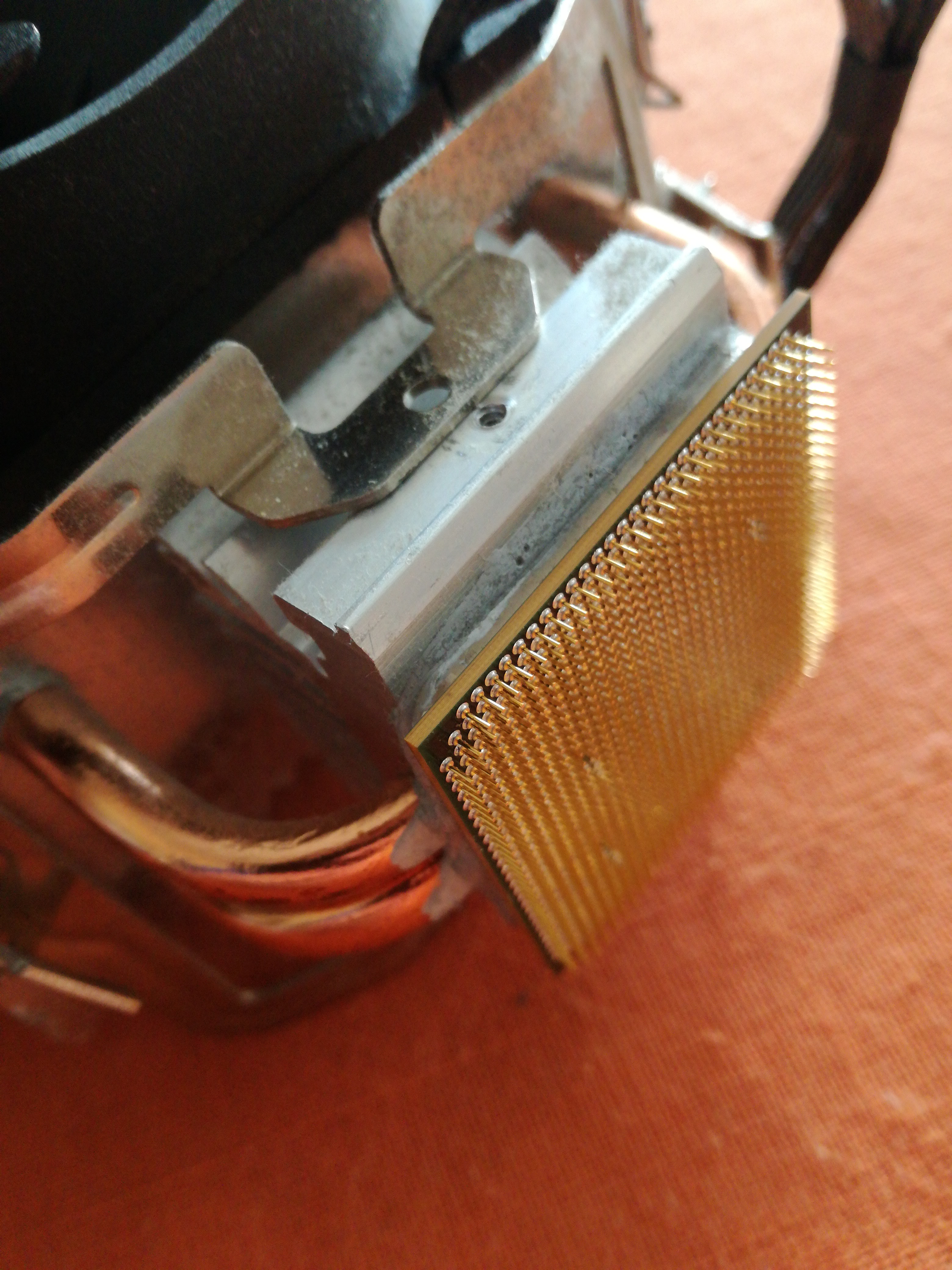

Wykręciłem to czarne z dołu i góry, al radiator trzyma się procesora, o co chodzi, pasta zasnęchała i się przykeliła?

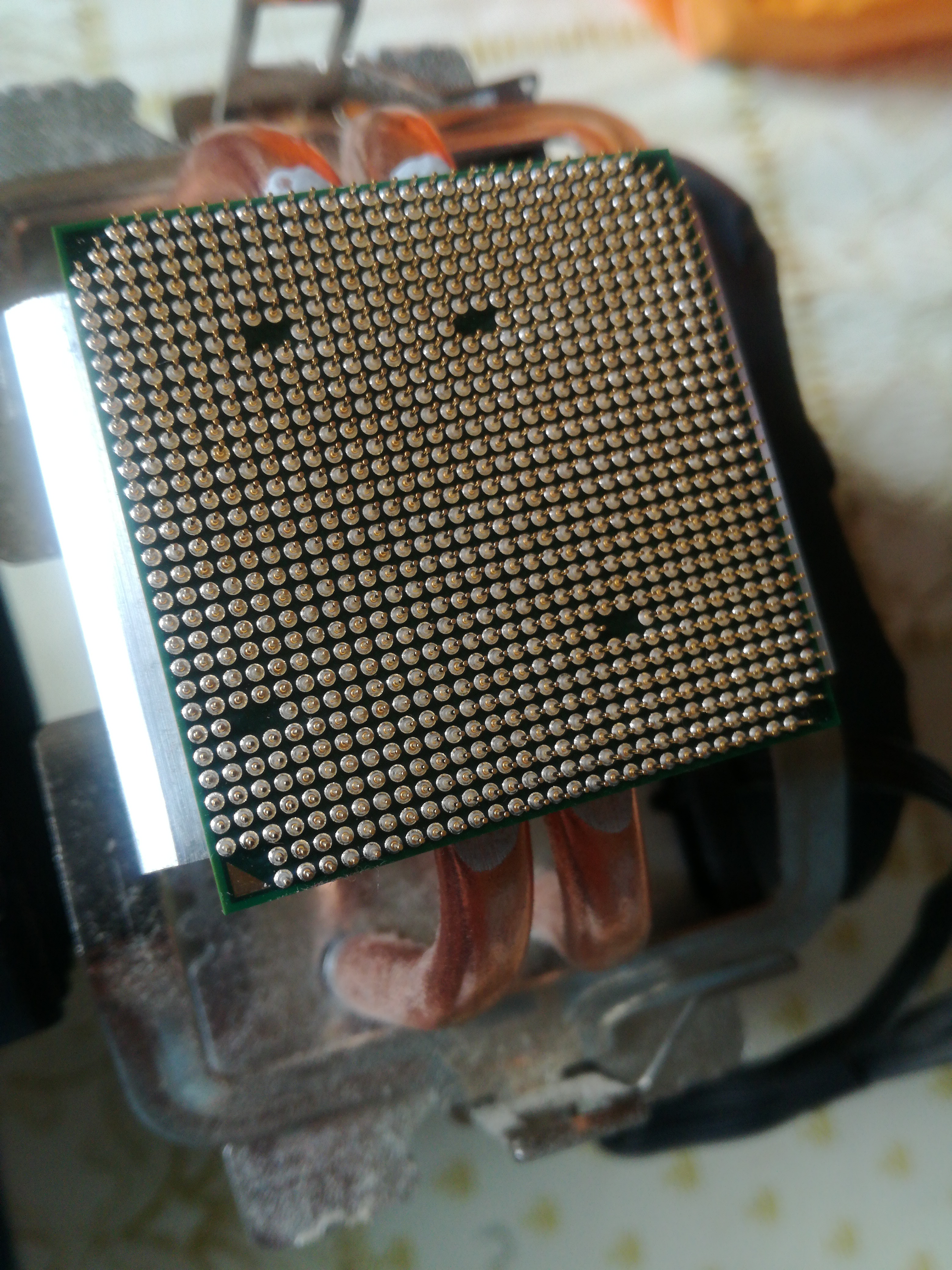

Jak mam to odkleić to było tak mocno się zlepiło, że wysło razem z CPU.
Oj! To musisz mocno uważać! Ponadto chyba widzę już pogięte piny?
Ja w takim wypadku stosuję nóż (między procesor a radiator, ale delikatnie!) oraz benzynę ekstrakcyjną do polewania powierzchni (pasty) między procesorem a radiatorem. Bądź nadzwyczaj ostrożny, jeśli procesor ma przetrwać!
Ja nie widzę pogiętych pinów
Na Internecie znalazłem sposób z rozgrzaniem tej pasty suszarką i odczepieniem procesora, grzałem 10 minut ale CPU ani ruszrusz, moja suszarka jest jakaś uszkodzona/słaba, czy za krótko?
No i właśnie w takich sytuacjach jak ta widać przewagę socketów LGA (Land Grid Array), czyli tych od Intela nad PGA (Pin Grid Array), czyli tych od AMD.
Udało się! Lecz z tym śrubokrętek robiłem to już na siłę i jak procesor odskoczył od radiatora to wygięły mi sie lekko 3 piny, które już naprostowałem i procesor wskoczył do socketu z lekkim dociśniem, będzie działać, czy szanse znikome?

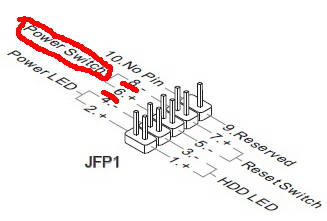

Mógłby ktoś poradzić, które piny muszę połączyć, żeby wykonać rozruch?
Na gnieździe JFP1 piny 6 i 8 uruchamiają płytę, jeśli procesor dobrze “wskoczył” do cokołu.
