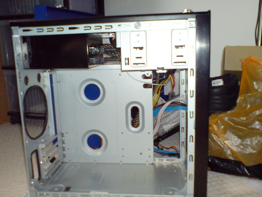

Jaką masz obudowę? Lub daj zdjęcie wnętrza obudowy.
Dysk będzie chodzić na nowej płycie.
Pociągnie ale pewnie do grobu nie dość że noname to jeszcze na pewno ze słabą +12V, akygi nie kupuj bo to śmieć, bierz np Modecoma MC350 (tylko MC żadne feel czy premium) nie patrz że 350W, bo ta akyga może mieć spory problem przy 250W, o braku zabezpieczeń nie wspominam, MC spokojnie pociągnie 8800, X2 i to z oc.
W czerwcu, to te części będą tańsze, albo ich nie będzie Ale będziemy się martwić jak bd miał kasę
Nie mam za bardzo jak zrobić zdjęcia obudowy, bo są w niej stare części, w tym płyta główna Chaintech 6VIA4, taka dokładnie:
Wiem że niewiele widać, ale zdaje mi się że będzie pasować
Hmm… Co by tu więcej mówić o obudowie… Stara, biała, wysoka obudowa z 4 wejściami na CD/DVD i 2 dyskietkami, tylnia maskownica powinna pasować… Jeżeli chodzi o włącznik to jest on taki standardowy, taki jak w teraźniejszych obudowach jest Nie żeby to był ten stary gdzie trzeba było komputer wyłączać ręcznie po napisie “Teraz możesz wyłączyć Komputer” Bla bla ( kiedyś miałem tak w moim pierwszym komputerze )
To że coś jest w środku to nie przeszkadza jak będzie widać wnętrze to da się rozpoznać czy to matx czy atx.
jak wygląda tak, ma z 6 otworów na karty pci, chociaż jak masz 4 zatoki na optykę i 2 na 3,5’’ to pewnie masz atx
http://computer-reviews.net/files/therm … 20case.jpg
ale jak masz na 4 pci to obudowa będzie do wymiany
Raczej będzie 6 PCI, dzisiaj nie mam jak tego sprawdzić, jutro dam znać

Baa! Ta obudowa ma nawet 7 zaślepek pod PCI Znaczy 7 wyjść z tyłu
Czyli będzie pasować?
