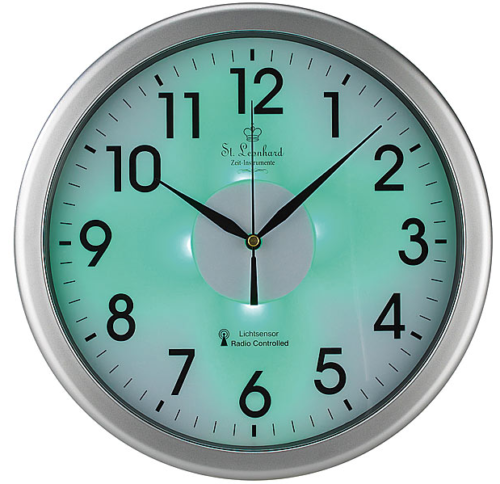

Mnie raczej chodzi o zegary ścienne.

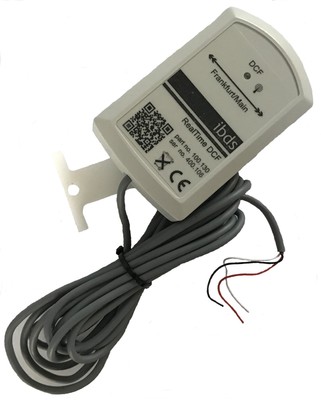

To pierwsze - trochę nie czaję jak miałoby działać, skoro nie jest niczym zasilane.
To drugie to tylko antena.
EDIT - a, już jasne jak to działa…
How to use the Citizen wave receiver Rcw/su3 antenna?
Read your watch instructions!
- Find a window or the most open area in the house.
- Align the transmitting antenna to where you are located, in this case >Germany.
- Place the Citizen antenna very close to the watch, so that it touches it slightly.
Czyli o ile uda Ci się dotknąć anteną zegara do tej zewnętrznej anteny, to sygnał powinien zostać wzmocniony. Czyli jak masz więcej niż jeden zegar, albo ukryte anteny (zegary ścienne) to niestety nie da rady.
