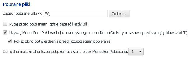

Jak nie chcesz paska na dole, to zaznacz menadżera pobierania jako domyślny. To skasuje pasek, ale na dole z prawej strony slimjeta wyskoczy małe okienko menadżera.

@Bogdan_G - tak już robiłam, ale to nic nie zmieniało i pasek nadal był.

U mnie wystarczy zamknięcie i opcja menedżera pobierania dezaktywuje pasek; i w prawym rogu jest okienko co pojawia co pobieramy obecnie (takie samo jak wykonasz aktualizacje po otrzymaniu komunikatu że jest nowsza wersja).
Okienko o tyle lepsze jak dla mnie, że nie tracę z 50-100px od dołu w każdej karcie / stronie.
@krystian3w to ja już naprawdę nie rozumiem, dlaczego u mnie to nie działało. A może to zależy od ilości wybranych połączeń? Bo ja miałam 5. I miałam też zaznaczone “Pytaj przed pobraniem…”, ale to chyba nie ma nic wspólnego?
