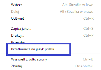

To chyba trzeba by wyłączyć i np. spod menu kontekstowego tłumaczyć:
slimjet://settings/languages?search=języki
Język
wyłączasz Proponuj tłumaczenie stron w obcych językach
Potem przeglądarka ignoruje opcje tłumaczenia zawsze danego języka jak nawet było aktywne.
Opcje Slimjet co do tłumaczenia raczej nie oferują większej swobody niż Chrome.
Więc potem zostaje mechanizm w dodatku np. https://chrome.google.com/webstore/detail/s3translator/debnnjfbneojbmioajinefnflopdohjk jak chcesz gdzieś mieć zawsze tłumaczone a gdzieś na życzenie (dodatek też ma swoje ograniczenia np. nie tłumaczy całej oferty przedmiotu na Amazon).

Nie wiedziałam o tym podwójnym kliknięciu aby zamknąć kartę. Przeglądałam wcześniej opcje i jakoś tego nie znalazłam. Wiedziałam tylko to o PPM, ale akurat tego menu czasem używam a środkowego przycisku myszy nie mam, bo nie mam w ogóle myszy (używam touchpada). Podwójne kliknięcie rozwiązuje problem
Wyłączenie Proponuj tłumaczenie stron w obcych językach także rozwiązuje problem, bo nie potrzebuję żadnej strony tłumaczyć zawsze, tylko czasami.
