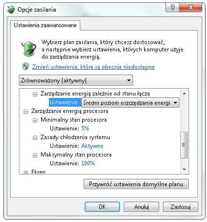

1.Opcje zasilania w Panelu Sterowania sprawdź czy nie przestawione jest na Oszczędzanie energii.
Jeśli tak to przestaw na Zrównoważony.
2.Panel Sterowania>Opcje Zasilania>Zrównoważony>Zmień zaawansowane ustawienia zasilania>
-Magistrala PCI Express>Zarządzanie energią zależnie od stanu łącza>Wyłącz
-Zarządzanie energią procesora. Zobacz ile jest ustawione Maksymalne użycie procesora(ustawić na 100%)

jest takBez tytułu432432
Spróbuj dać na Wyłączone(Zarządzanie energią zależne od stanu łacza) i po testuj. Reszta jest git.
