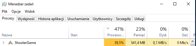

Kiedy masz te spadki fps, podczas gry? Sprawdzałeś temperatury?
podczas odpalania gry sprzęt nowy z pół roku zrobiony specjalnie pod gaming
11
Temperatury nie sprawdzałem
