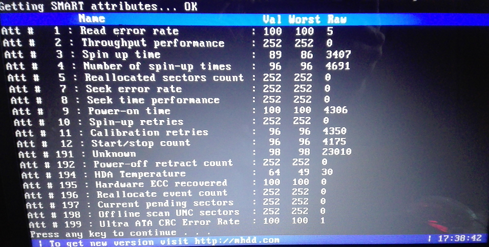

Fujitsu 250 - programy często nie radzą sobie z odczytem smart i lubią pokazywać bzdety.
Jedyny do niego wiarygodny program, to MHDD i funkcja F8 smart.

A ten program MHDD, to sprawdzę dopiero dziś po południu i dam screena.

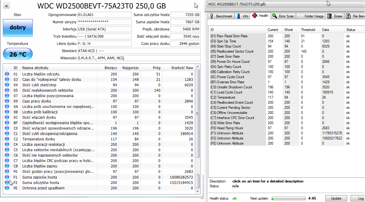

WD2500 OK.
Parametr BF wstrząsy lub wibracje - ale może pracować.

WD640 OK, jedynie zwróć uwagę na parametr C7 - ma tu być stała wartość 17586.

WD640 - Ok będę zwracać uwagę.
Dysk OK jakieś pierdoły mało istotne (parametr BF wstrząsy) parametr BE (tym się nie przejmuj).
