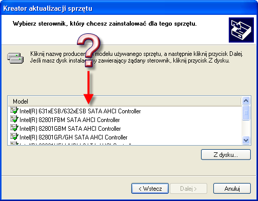

Aktualizuje sterownik do pliku iaahci. Zaktualizowałem tylko ten pierwszy.
http://i48.tinypic.com/10p5yf5.jpg
To okienko mi się nie pojawiło, tylko automatycznie został zaktualizowany sterownik:
Hej,
Czyli aktualizowałeś z dobrego pliku… Ale aktualizacja tylko jednego może powodować, że operacja jest nieudana. Płyta, którą posiadasz - mam nadzieję, że to ta, do której sterowników podałeś linka, czyli Gigabyte GA-P35-DS3L - posiada 4 porty SATA oraz jeden IDE, więc może być tak, że część z tych portów obsługuje jeden z kontroler, a pozostałe drugi. Warto więc sprawdzić, czy przy aktualizacji drugiego z kontrolerów również nie będzie możliwości wybrania dokładnego sterownika. Jeśli faktycznie tak się stanie, to będziemy mieć niemal 100% pewność, że w przypadku tej płyty podany w artykule tweak po prostu nie działa, a uruchomienie kontrolera w trybie AHCI musi nastąpić już w czasie instalacji systemu.
Pozdrawiam,
Dimatheus
