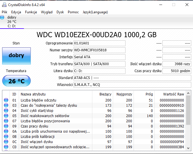

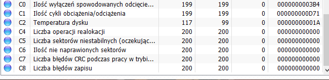

Tu ss z programu CrystalDiskInfo:
dysk%20info%202

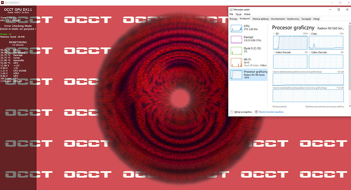

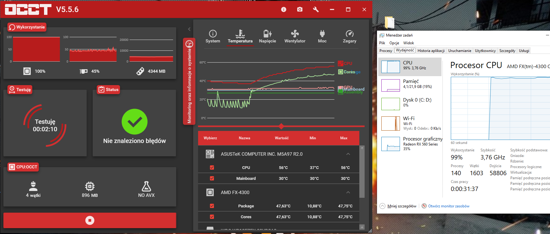

Occt cpu

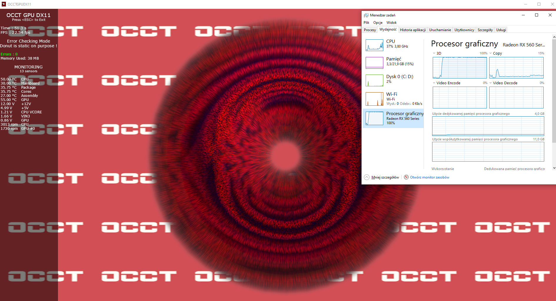

Occt Gpu
Sprawdź temperatury, potem testuj pamięć. Masz inny zasilacz na podmianę?

A HD Tune byś sprawdził dysk, chodzi o prędkości, nie zdrowie? Dodatkowo masz nieco zbyt gorący procek. Jego max to bodaj 65 stopni, z pamięc mówię, a TY po 2 minutach prawie dobijach prawie do 60.
Bzyczenia jest na słuchawkach głośnikach procek nie podkręcany
Kolego nie mam czego oczekiwać na boxsie te temperatury nie będa niższe nie tak dawno zmieniałem pastę termoprzewadacą na be quiet DC1
. i co w zwiażku z tym? Kolega rozumie, elektronika nie. :wink: Zresztą te “BOX” chłodzenie też sie starzeje, swoje po 5 latach musiałem wymienić, gdyż z dobrymi pastami nawet nie działało już dobrze. :wink:

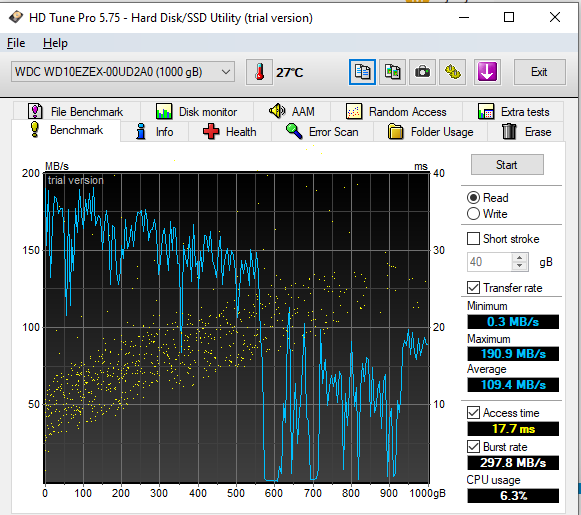

czymaj sprawdziłem HD tune
Zrób ten test jeszcze z poziomu LiveCD. Ten wynik, jeżeli wyjdzie taki sam, kwalifikuje dysk do gwarancji/śmietnika. Ewentualnie mozesz korzystać tylko z 500GB. TZN. tworzysz jedną partycje o takiej wielkości, reszta nie przydzielona, bo ona najpewniej powoduje lagi.
Patrzysz na drugą część wykresu? Tak od ok.550GB wzwyż?
Jak mam to zrobić ?
