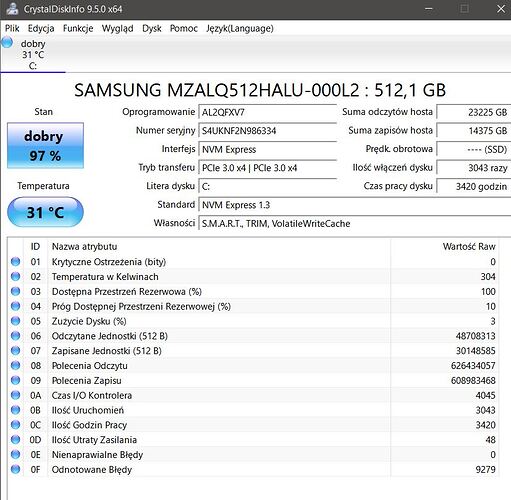

SSD - błędy dysku
Przeleć Victorią bo przy dyskach zewnętrznych komunikacja ze SMART potrafi brednie pokazywać.
Generalnie, dla mnie odczyt z CristalDisk jest tylko orientacyjny.
W tym programie pisze że nie obsługuje S.M.A.R.T
W ogóle ten dysk mi pokazuje jak by działał na USB 3.2 gen 2 (500MB)
Mam na USB4 1000/1000 MB
Po update firmware zwolnił, wcześniej było ok, czy jest to możliwe?
Czy można zrobić na SSD hard reset do ustawień fabrycznych?
Chyba Samsungi tak „mają” w CrystalDisk mój od nowości pokazuje mnóstwo błędów a działa normalnie już trzy lata.
Różni producenci, różnie wdrażają standardy SMART, zwłaszcza przy mostach USB, gdzie często odczyt nie działa poprawnie.
Dysk wygląda na sprawny.
Tak, skontaktuj się ze wsparciem Samsunga.
ps Najczęściej problem powoduje przewód. Dysk może też być ustawiony (sprawdź w m.urządzeń) w trybie szybkiego usuwania, wtedy też działa wolniej.
