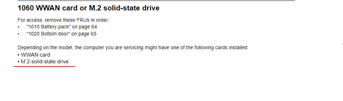

Gdzie go wpiąłes bo w/g instrukcji SSD M.2 instaluje się w gnieździe karty WWAN.

Fragment instrukcji mowiacej o tym co w tym konkretnym slocie mozna zainstalować. W tym przypadki SSD M.2
Jednocześnie wczesniej masz link do instrukcji wskazujacy gdzie ten slot jest.
