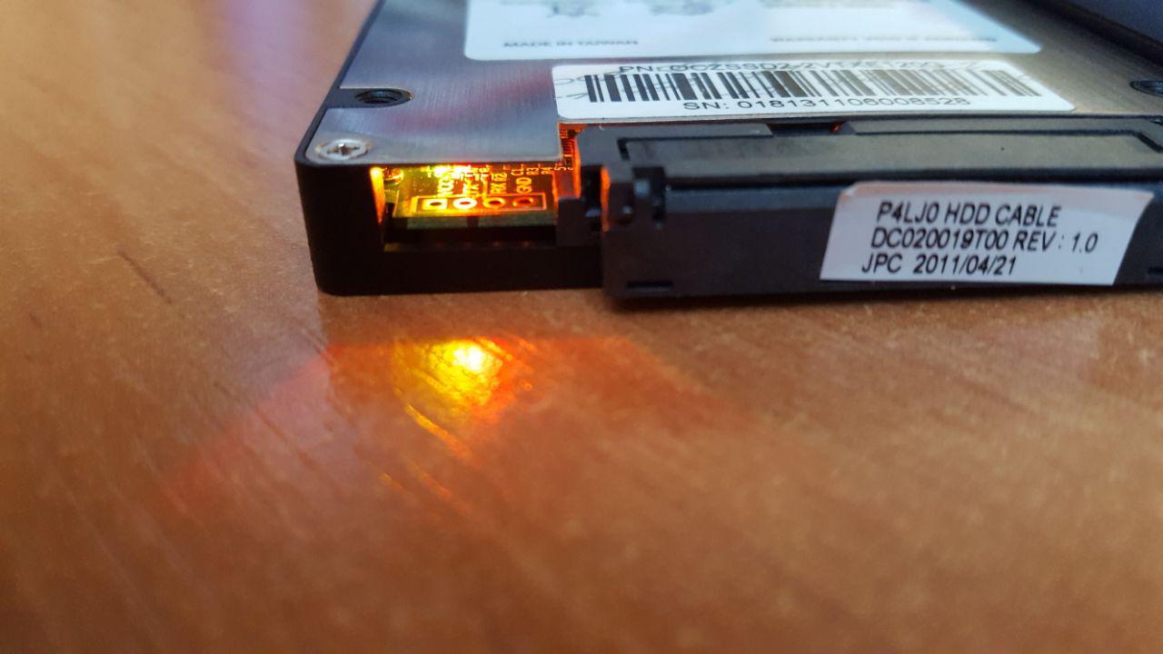

dysk po podpięciu świeci na czerwono i zielono, nie jest widoczny w biosie ani systemie, niestety :frowning:

Miałeś podpiąć dysk do komputera stacjonarnego normalnymi kablami SATA i opisać zachownie. Pokazujesz zdjęcie dysku podpiętego przejściówką do portu laptopa. Inne dyski działają na tej przejściówce? Jeśli dalej masz zamiar ignorować propozycje pomagających, to chyba zaczniesz radzić sobie sam.

dysk nie był używany przez rok,siedział w laptopie. Port laptopa działa sprawdzałem na zwykłym 2,5" HDD. Zachowanie dysku i systemu na pc niczym się nie różni jak w tym laptopie. Jedyne oznaki życia tego dysku to te dwie diody czerwona i zielona. Przy starcie komputera dysk zapala się na zielono kilka sekund później dochodzi dioda czerwona i ten stan trwa aż do wyłączenia komputera.
W PC są normalnie 2 dyski i te dwa są widoczne w biosie. SSD został dołożony jako trzeci i jest niewidoczny.
