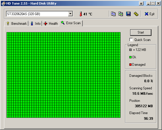

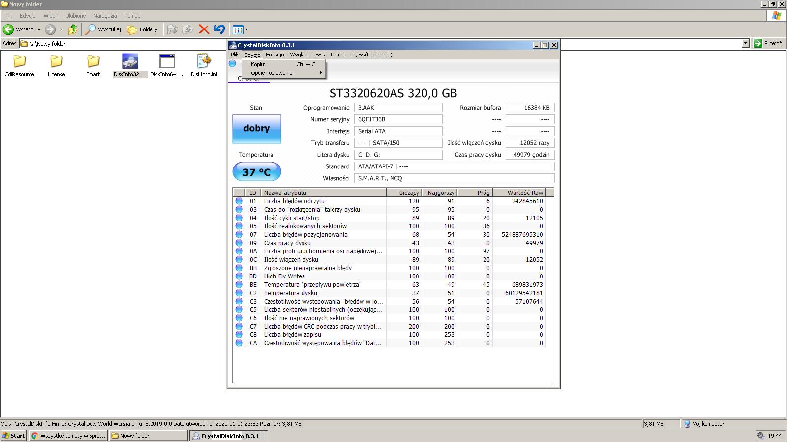

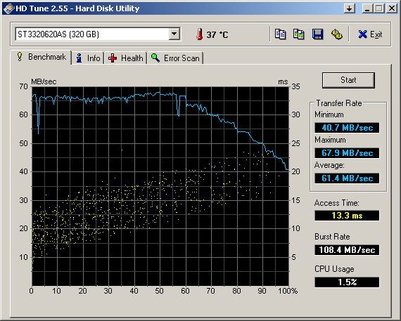

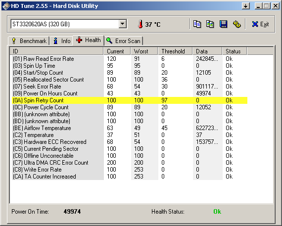

Witam.
Proszę o ocenę stanu HDD

Dysk jest w niezłym stanie. Wg mnie różnica by byla spora w przypadku zmiany na SSD, tu masz stary HDD produkowany z 8-10 lat temu, a nawet SSD działający do 250MB/s to jednak jakies 4x szybciej niż obecny. Co do modeli to ADATA SU650 lub Goodram CX400 zaleznie od potrzeby wielkości to 120,240 lub 500GB.
Z dyskiem jest wszystko w porządku. Za 300 zł masz Sprawdzony i udany model od Cruciala MX 500 500GB. Adata SU 650 dysku tego to zdecydowanie nie polecam,poczytaj recenzje.Samo dołożenie sprawi że komputer będzie o wiele lepiej się sprawował.

rozumiem, dziękuję bardzo. Co do SSD to myślaem, że gorzej z obecnym jest ale skoro jakoś żyje to chyba zostanie, faktycznie stara konfiguracja więc chyba kolega marcin ma rację. dziękuję serdecznie.

Jestem zdziwiony, że ten stary dysk jest niemal w stanie fabrycznym (wykres prędkości jest niemal idealny), ale to nie zmienia faktu, iż najtańsze współczesne HDD są 2x szybsze.
wiem, zwyczajnie myślalem że jest w o wiele gorszym stanie i stąd to pytanie o SSD, ale jak się trzyma to niech sam padnie, a wtedy caly komp pójdzie do wymiany.
