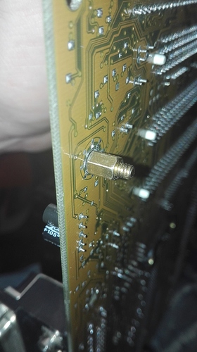

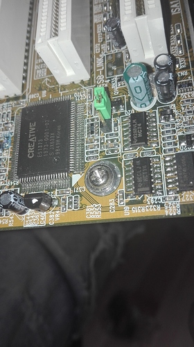

Znalazłem starszego PCta w gąszczu niepotrzebnych rzeczy. Chciał bym sprawdzić, czy staruszek w ogóle jeszcze reaguje na przycisk power, jednak mam pewien problem.
Śrubka nie chce się dać wykręcić z wlotu od płyty głównej, nie pomagają też małe kombinerki i unieruchomienie wlotu.
Ktoś ma jakieś pomysły ?

Rozwiercic. Uwaga na opiłki.
Spróbuj odkręcić zwiększając tarcie gumką recepturką.
1 polubienie
Niestety recepturka nie rozwiązała problemu :|.
Jeszcze jakieś inne domowe sposoby?
Jak napisano, na małych obrotach z góry rozwierć śrubkę - dół w tym czasie czymś zablokuj, imadło lub szczypce.
Oklej taśmą wszystko wokoło śrubki, aby nie uszkodzić elektroniki.
I uważaj na opiłki - jak nie jesteś pewny przedmuchaj płytę sprężonym powietrzem lub zaklej całą płytę papierem i po opiłkach.
