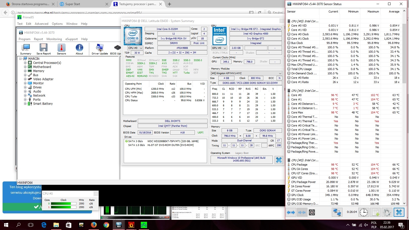

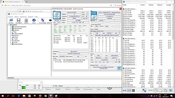

Sorka, że dopiero teraz odpisuję, ale wtedy był okres świąteczny i jakoś wyleciało mi to z głowy. Testy temperatur laptopa przeprowadziłem przed chwilą na świeżo uruchomionym systemie, pracującym na sterownikach dedykowanych od Della.
  1. Test spoczynku (otwarta strona startowa Firefoxa)
  2. Test pełnego obciążenia (Furmark i Prime95)
2.1 Raz na jakiś czas procek zbijał taktowanie do 2 500 MHz.
  1. Temperatury GPU (max obroty)
3.1 Jednakże mniej więcej przez połowę testowanego czasu GPU chodziło na mniejszych obrotach
Test trwał około 10-15 minut. Nie chciałem go dłużej katować, bo temperatury były bardzo wysokie.
To na początek PILNE czyszczenie i sprawdzenie układu chłodzenia, bo może nie przeżyć dalszej eksploatacji.
Rozkręciłem laptopa i przedmuchałem wentylator z kurzu, a przy okazji powierzchownie wyczyściłem resztę komponentów komputera, jednakże na nic to się zdało :confused: W spoczynku temperatury są niższe o kilka stopni, ale jak tylko da mu się w kość, to ponownie skaczą do wartości 100 stopni Celsjusza. Wielkim specem w tej dziedzinie nie jestem, ale czy wymiana past na procku i GPU coś by dała? Wiatrak kręci solidnie, więc tu raczej nic nie jest uszkodzone…
Tak i trzeba całość sprawdzić i pomierzyć temperatury na podzespołach i ciepłowodach - wskazany serwis.
Możliwe już jakieś uszkodzenie lub przekłamanie odczytu.
