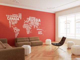

Mam problem z jakością tworzonych zdjęć z widoku 3D. Najgorsza i prawie najgorsza jakość tworzenia jest OK. Zdjęcie ładne. Za to wybierając prawie najlepszą to tworzone zdjęcie jest tak marnej jakości, że nic się nie zobaczy. Wielkie szumy i ledwo widać szczegóły. Zdjęcie najlepszej jakości jest bardzo ładne ale za to tworzy mi się około 15 minut (pokój 15m2).

Rozumiem, że wysoka jakość wykorzystuje moc do obliczeń. Ale nie rozumiem dlaczego na prawie najwyższej jakości robi to w ok. 2 minuty i jakość zdjeć wychodzi fatalna. Straszne szumy. Już lepiej wychodza na niskiej.
Załączam zdjęcie. Widać po prawo na ścianie i TV spore szumy. To samo przy kwaitku na wprost. Na najwyższym poziomie jest wszystko bardzo ładnie. Na niższym wiadomo nie ma tych dynamicznych świateł ale za to wszystko ejst gładkie i bez szumów.
https://www.mediafire.com/convkey/e1a4/q5oy3ms263eha8w6g.jpg
Prawdopodobnie tylko dwa ostatnie tryby używają śledzenia promieni, stąd te szumy. Niska jakość może wykorzystywać opengl i renderować obraz znacznie szybciej kosztem pewnych efektów jak np. miękkie cienie od obszarowych źródeł światła.

Dzięki za objasnienie :slight_smile:
P.S na forum SweetHome3D otrzymałem ceikawe rozwiazanie jak uzyskać obraz bez szumów na 3 levelu czyli prawie najwyższym.
W folderze głównym gdzie jest zainstalowany program tworzymy nowy plik konfiguracyjny ini, a dokładnie  SweetHome3D.l4j.ini
Treść tego pliku ma wyglądać następująco:
-Dcom.eteks.sweethome3d.j3d.PhotoRenderer.lowQuality.antiAliasing.min=1
-Dcom.eteks.sweethome3d.j3d.PhotoRenderer.lowQuality.antiAliasing.max=2
W moim przypadku tworzenie zdjęcia na levelu 3 zajmuje ok. 10min (wcześniej ok. 1min), ale efekt zadowalający jak dla mnie i bez szumów. A na lvl 4 z tym co mam obecnie trzeba czekać ok. 30min.
