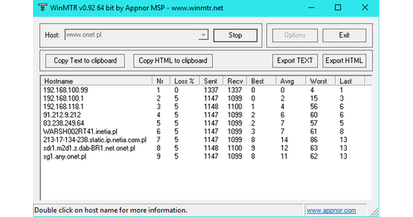

Witam, Od jakiś dwóch tygodni po wymianie routera z TP linka na Huawei HG8245 (problem z telewizja światłowodową dlatego ta zmiana) internet zaczął gubić pakiety raz 1% raz 4%. Dzwoniłem do dostawy który po za kolejnymi ping testami nic z tym nie robi. Dlatego piszę tutaj, może wy mi poradzicie co mam dalej robić bo korzystanie z internetu ograniczyło się tylko do przeglądania stron…
ssy z ping testów

W takim razie jest to wina operatora, skoro na różnych urządzeniach i routerach występuje ten sam problem.

Problem w tym że te pakiety gubi losowo. Zdarza się tak że przez godzinę zgubi 5-10 pakietów, a za 15min zgubi ich 20. Był już technik tylko jak na złość przy nim zgubionych pakietów nie było nawet 1% i nie bardzo chce cokolwiek z tym zrobić, a moje ssy na których widać ile gubi pakietów do niego nie trafiają.

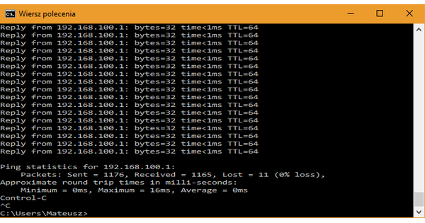

Zrób dłuższy ping do samego routera. Czyli w Twoim przypadku z tego co widzę po screenach to 192.168.100.1. Skoro ISP twierdzi, że wsio jest okej to problem musi być na połączeniu LAN. Oczywiście test na kablu. Jeśli tak się okaże, najlepszym wyjściem jest poprosić operatora o zmianę ONU (o ile jest taka możliwość) na jednoportową ETH w bridgu i podpiąć własny router DSL.
Dostawca sam wymieniał router bo uznał że tp link jest za słaby i wymienił na huaweia.
Tutaj jeszcze jeden test kiedy mój pc był podłączony pod netisa a ten pod huaweia
Może coś z ustawieniami Huaweia jest nie tak?
