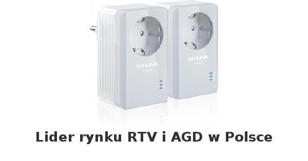

Może coś takiego? Tylko siła sygnału/prędkość będzie zależna od jakości instalacji elektrycznej i zakłóceń jakie generują urządzenia domowe.

Co do transmisji po kablach prądowych - to musi być na tej samej fazie
Jak wygląda sytuacja z kablami prądowymi? Bo chyba takie coś mam tylko nie wiem jak to ogarnąć. To jest takie coś, że internet przechodzi w gniazdkach?, bo słyszałem że takie coś istnieje
Przecież podał ci link pocolog.
Wejdź na któryś i poczytaj, generalnie wsadasz do różnych gniazdek i do każdego podpinasz kabel ethernet.
To jest dokładnie to co polecał pocolog. Musisz potestować. Jest też dużo różnych modeli, wolniejszych i szybszych. Jest to dosyć drogie i niezbyt szybkie (realnie chyba maks ok. 500mb/s), ale na pewno lepsze od typowego WiFi.

Dokładnie, ważna jest jakoś sieci elektrycznej. Raz trafiłem na miejsce, gdzie PLC co kilka minut traciło synchronizacje. Przy dobrej linii zero problemów.

Pooglądaj testy w necie. Kiedyś uważałem to za fajny pomysł zanim zobaczyłem jak beznadziejnie to działa. Nie jest to szczególnie lepsze niż wifi.
