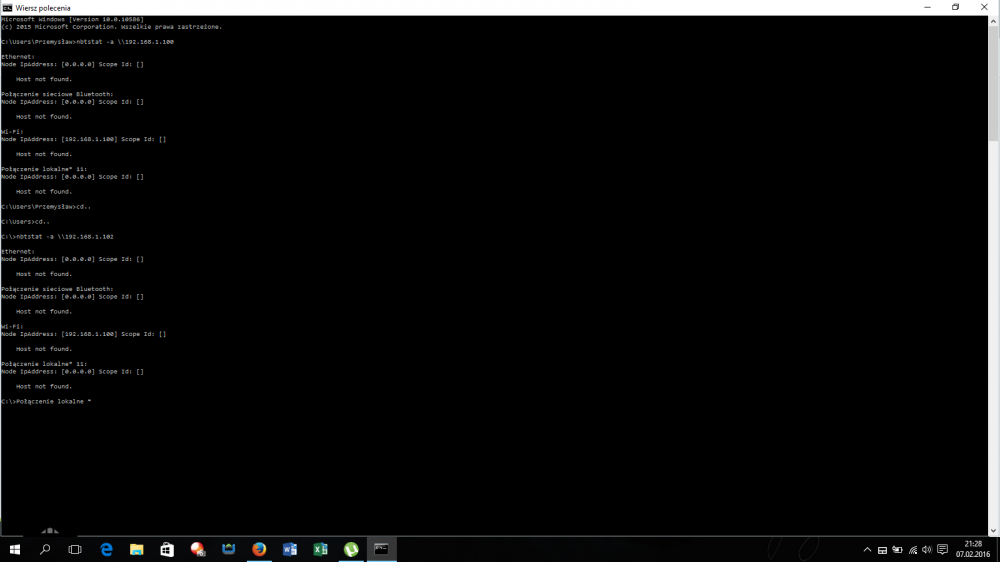

Sprawdź sobie komendą
nbtstat -a \\adres_ip
gdzie adres ip - to adres każdego komputera w sieci po kolei. Szukaj kompa który zwróci MSBROWSE - ten będzie aktualnym masterbrowserem. Następnie wyłącz na nim oprogramowanie antyvirusowe i firewalla - i zobacz czy coś się poprawi. Jeśli nie - to napisz jeszcze jakie masz w ogóle oprogramowanie zabezpieczające na tych komputerach.
2016-02-07.thumb.png.f26b89d4a26efbb354fpo tej komendzie jak dla mnie nic nie wynika oprogramowanie podsyłam screena z tych komend zabezpieczające to Windows defender wyłączałem zaporę nic to nie zmieniało

po komendzie odpowiedż zwrotna
etrhnet
node ipaddress: [0.0.0.0] scope ID []
host not found
tak przy każdym spospbie komunikacja
jedynie wi_fi
przy ty wszystkich komunikatach wyrzuca adress ip nie zera tylko faktycznie isniejący czyli 192.168.1.100
z drugim kompem jest to samo
nbtstat -a \\192.168.1.100
nbtstat -a \\192.168.1.101
nbtstat -a \\192.168.1.102
itd.

po komendzie wpisanej     nbtstat -a \192.168.1.102
wynik:
Ethernet:
Node IpAddress: [0.0.0.0.] Scope Id: []
Host not found.
Połączenie sieciowe Bluetooth:
Node IpAddress: [0.0.0.0] Scope Id: []
host not found.
Wi-fi:
Node IpAddress: [192.168.1.100] Scope Id:[]
Host not found.
Połączenie lokalne* 11:
Node Ipaddress [0.0.0.0]
Scope Id:[]
host not found.
po komendzie
nbtstat -a \192.168.1.100
ten sam rezultat co wyżej wypisany

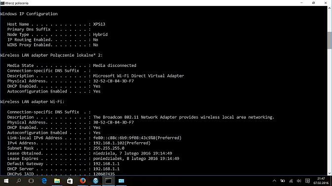

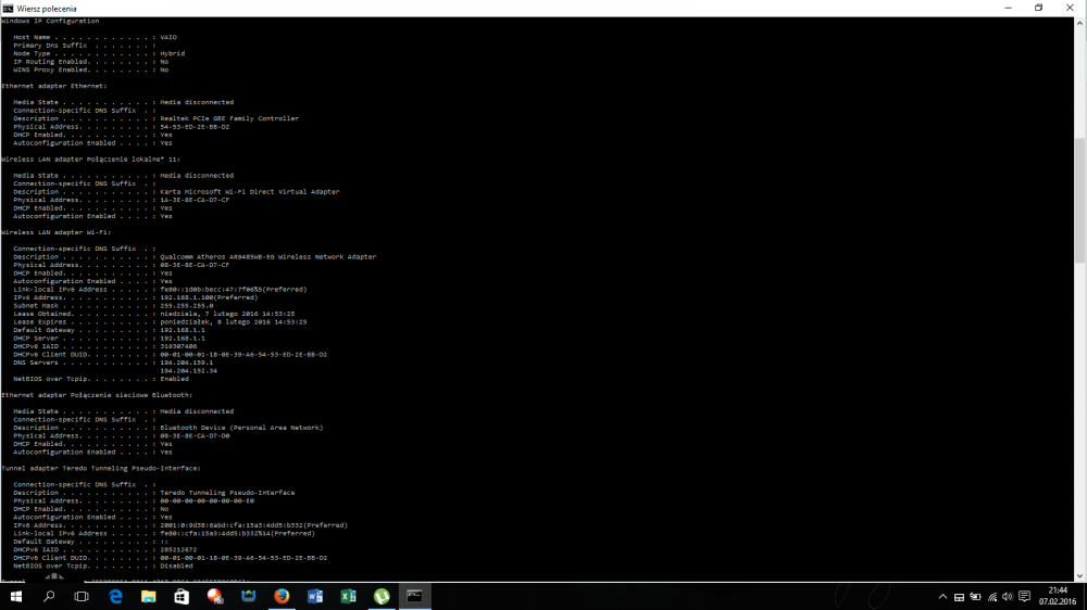

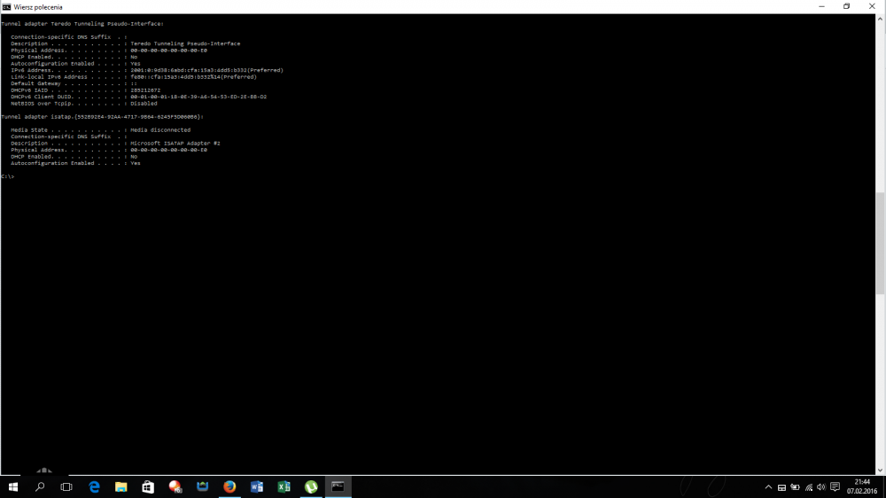

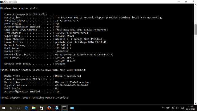

Skoro nie chcesz opisać konfiguracji sieci - to mam dla ciebie kolejne zadanie: na każdym z komputerów wykonaj polecenie ipconfig /all
2016-02-07_(3).thumb.png.d10fcc2c28347972016-02-07_(4).thumb.png.82d5ce8920da649
jeden komputer
drugi komputer
2016-02-07.thumb.jpg.d5f02e9c981bed7e7722016-02-07_(1).thumb.png.01f810ce49403b9
nie ma już limtu na wysyłanie screenów
czy to wystarczy
