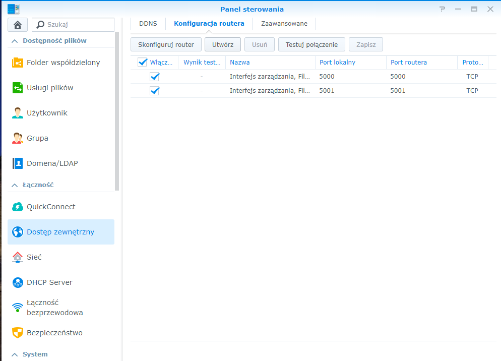

Generalnie da się na kilka sposobów. Ale skoro ma być widoczny przez przeglądarkę, to trzeba by wystawić tę usługę na zewnątrz, podobnie jak dostęp do NAS-a spoza sieci lokalnej.
Patrząc w ustawieniach dostępu zewnętrznego trzeba dodać reguły dla konkretnych usług i dokonać przekierowania odpowiadających portów w routerze/serwerze.
O czarodzieju! Jak mi to było kiedyś potrzebne to nie znalazłem. Przylepie sobie karteczkę na monitor! :smiley:
