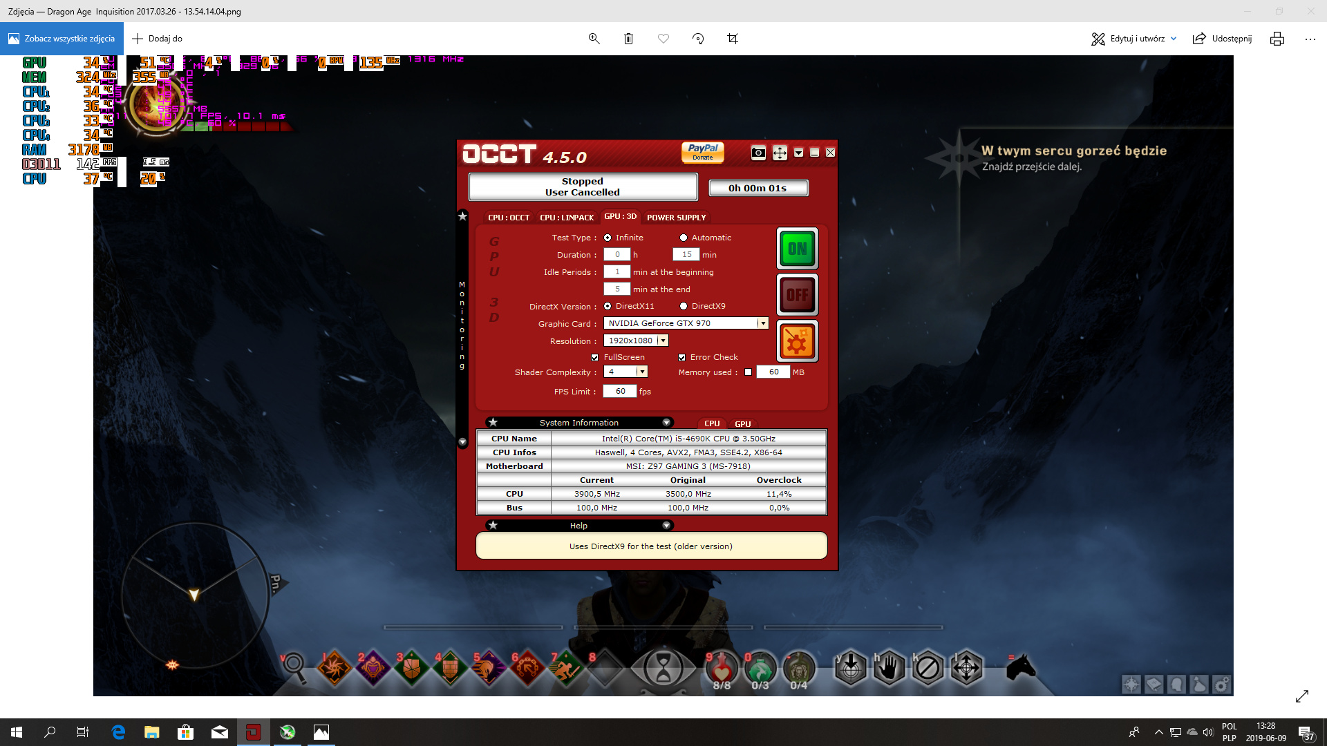

occt komputer zalicza tylko occt cpu i linpack a power suply i gpy 3 d po prostu konczy test po minucie z info user canceled .8 1 stopni to chyba za duza temperatura ?N o bo zasilacz nowy zostaje albo karta albo płyta ?
komputer dalejj działa sprawdzałem skanerami i był włączony na kilka godzin ,

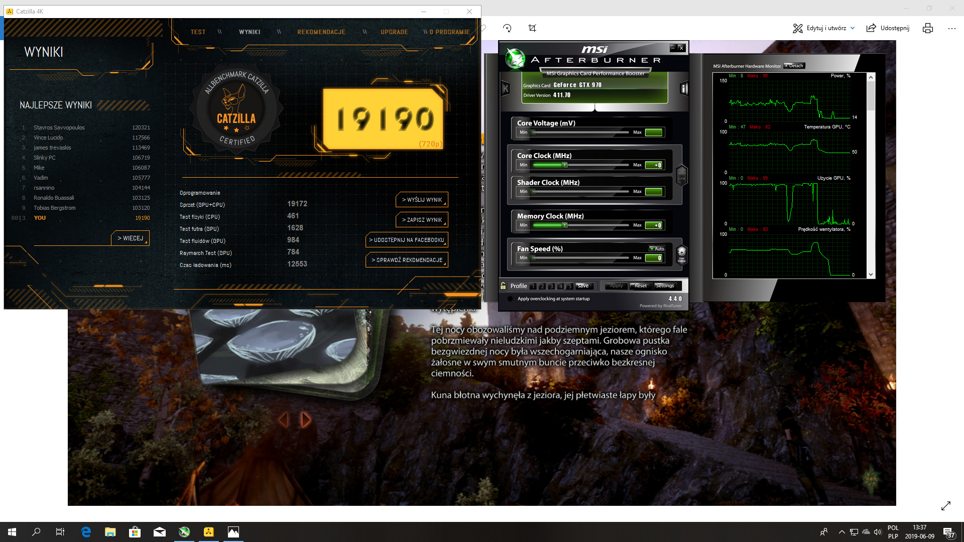

dla gtx 970? sporo, ale ona chyba do 90 dochodzi, sprawdź w normalnym użytkowaniu, nie wiem wiedzmin na ultra lub cos. Jak pójdzie przez 2h bez problemów, to olej oct - problemem oże być tez benchmark.
lepiej zdejmij panel boczny obudowy, a jak spadnie, to zamawiasz 2 wentylatorki najtańsze doz robienia przeciągu
grałem w subnautica krótko bo kilka minut temp na msi 83 stopnie ustawienia wysokie .Obudowa phanteks ethno nie ma wentylatora z boku .A grac przy zdjetym panelu bocznym nie moge bo to głupio wyglada .Karta chyba juz nie jest na gwarancji sprawdzac benchmarkiem ,sprawdzic sterowniki karty czy dac serwisu aby odkurzyli sprawdzili a jesli do serwisu to gdzie na podkarpaciu solidny serwis komputerowy ?

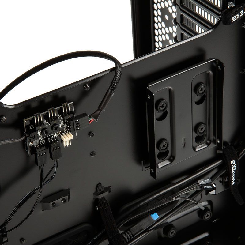

z przody wentylatory fractale venturi 3 pin podpiete oba do przedłuzki 4 pin do sys fan2 fan na płycie wentylatory górne jak i tył z tyłu płyty głównej gdzi mozna podpiac kilka wentylatorów
czy speed fan bedzie mógl kontrolowac wszystkie wentylatory ?Czyli zostaje mi ustawic wentylatory na maxa .
