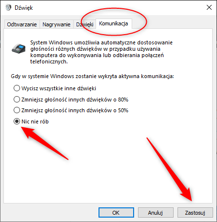

Spróbuj tego w ustawieniach dźwięku.
obraz
Tak, to robiłem, ogólnie to co można znaleźć na ten temat na pierwszych stronach google robiłem.
