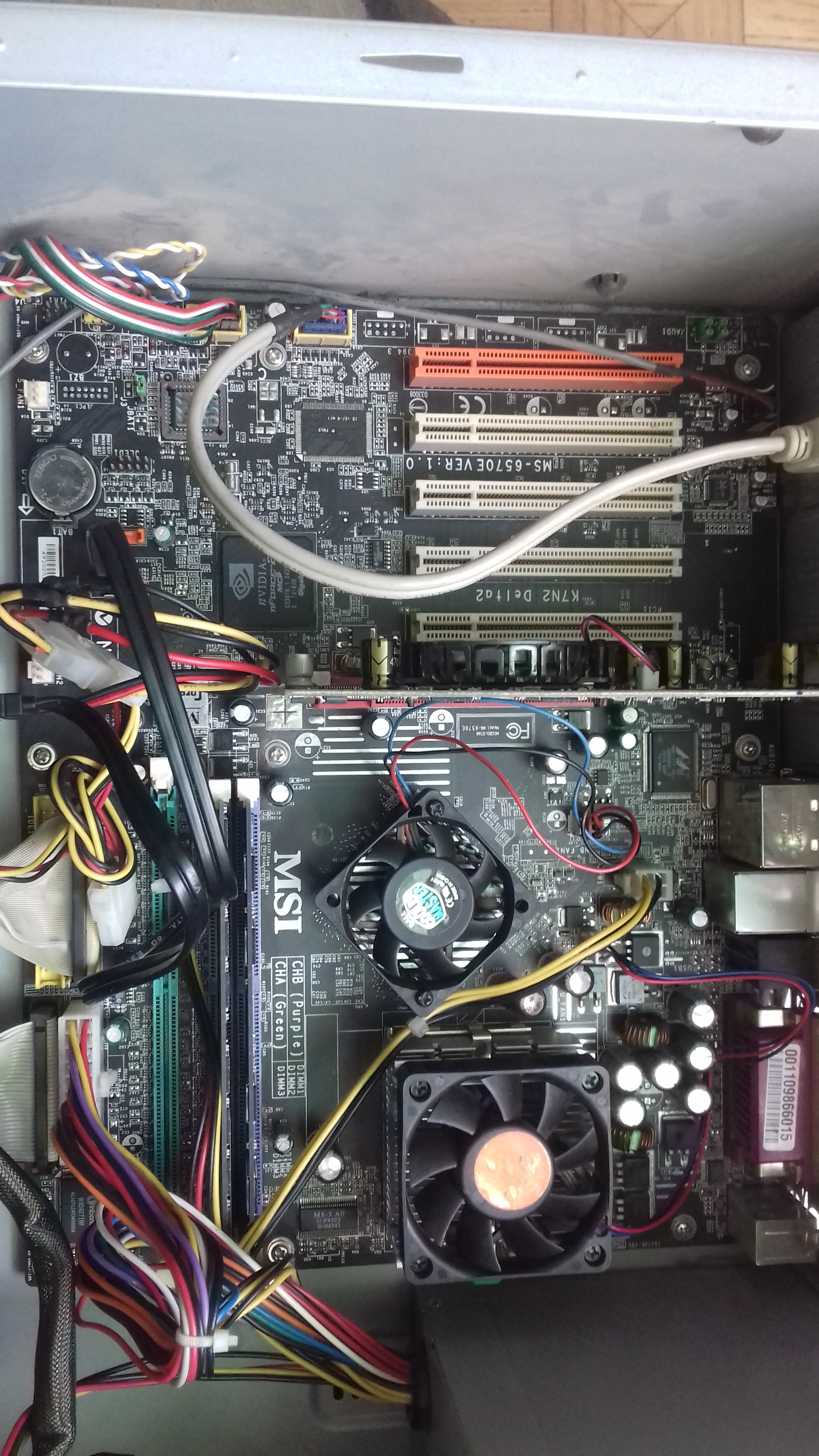

Na screenach go nie widać. Dobrze podłączyłeś go?
Post pokazuje wszędzie none oprócz nagrywarki.
Zrób jeszcze raz fotkę taką samą, jak ta pierwsza w tym temacie, ale po rozwinięciu drugiej pozycji, czyli Hard Disk Boot Priority (klawisz Enter). Pokaż fotkę tutaj.
Jeśli tylko tyle, to Twój BIOS nie widzi dysku twardego. Po prostu dla tego komputera go nie ma!

Kabel SATA dysk-płyta główna może jest uszkodzony. Czy jak odpalasz komputer słychac, że dysk startuje??
Otwórz jeszcze raz BIOS i na pierwszej stronie wybierz (podświetl) pozycję Load Optymized Defults, potwierdź zmianę, Enter, F10, OK, Yes i restart.
W samym BIOSie warto też sprawdzić czy w zakładce Integrated Peripherals, pozycja Serial-ATA jest [Enabled].
Dysk słychać jak startuje
Wobec tego wybierz na stronie startowej BIOSu strzałkami pozycję Load Optymized Defaults > Enter, potwierdź zmianę > Yes > OK i zrestartuj komputer. W samym BIOSie warto też sprawdzić, czy w zakładce Integrated Peripherals, pozycja Serial-ATA jest [Enabled].
