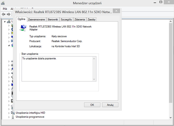

Wchodzę w właściwości mojej karty sieciowej i nie ma takiej zakładki. Są tylko “ogólne”, “zaawansowane”, “sterownik”, “szczegóły”, “zdarzenia” i “zasoby”. W żadnej z tych zakładek nie ma nic związanego z zasilaniem / usypianiem i tym podobnymi.

Zrób pełen restart i daj potem screen’a jak to tam wygląda w managerze i potem to okienko

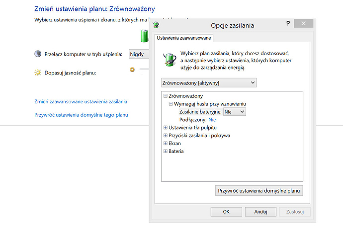

A sprawdź w obecnym planie zasilania - zmień ustawienia planu i zmień zaawansowane opcje zasilania i szukaj ustawienia karty sieci bezprzewodowej i moduł oszczędzania energii i tu albo to wyłącz, albo daj Maksymalną wydajność. OK, restart i sprawdź.
Restart robiłem, tak to wygląda
@JNJN Tak jak pisałem w pierwszym poście, nie mam takiej zakładki w zaawansowanych opcjach zasilania. Gdybym miał, to pewnie problem już dawno byłby rozwiązany :wink:

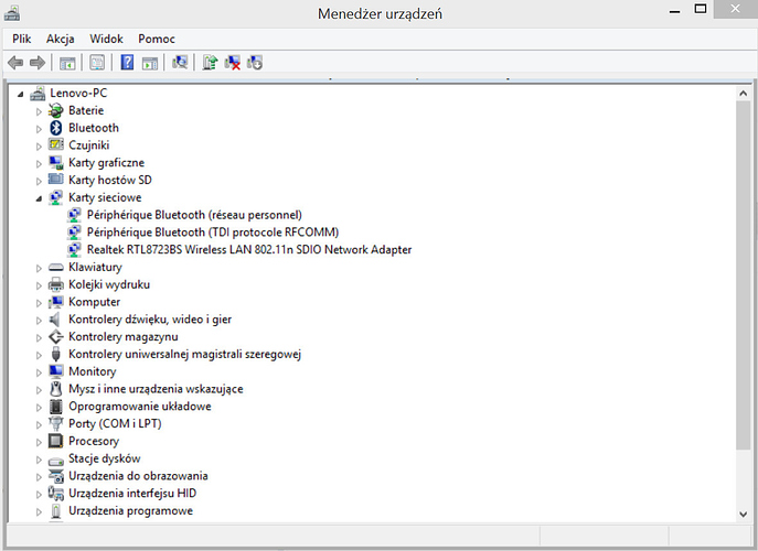

Przesuń gdzieś to okienko właściwości, żebym widziała, co jest pod spodem w menedżerze urządzeń :wink:
Pokaż mi po prostu urządzenia sieciowe jakie tam są.
Prosz
Aaaa widzisz… To jest tzw. karta combo - tzn wszystko w jednym. I w takich jest nieco inaczej. Prawdopodobnie trzeba będzie zrobić to przez wpis w rejestrze systemu. Poszukam informacji o tym, jak usiądę potem do laptopa.
