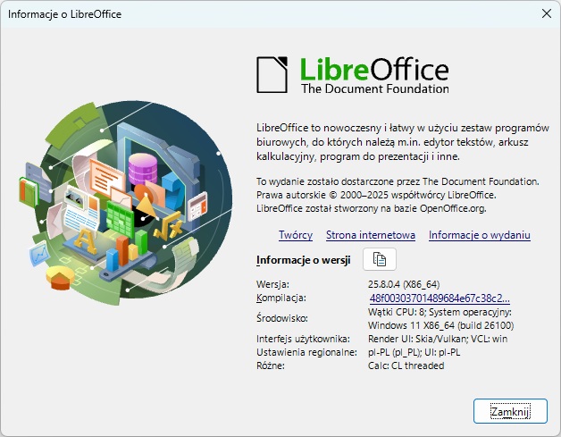

wersja

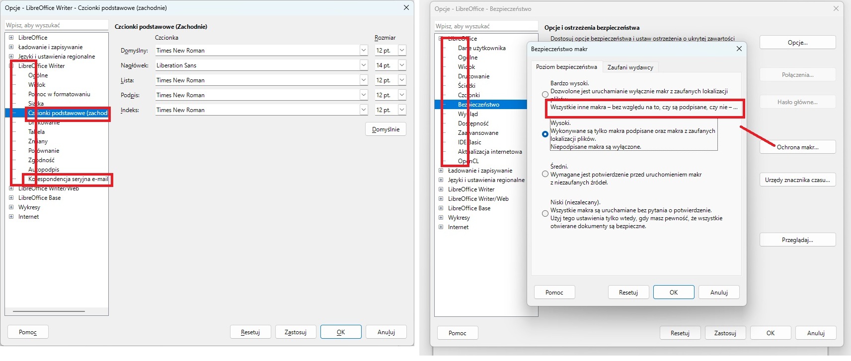

Tekst wychodzi poza obszar.
Czyli nie brak polskiego tekstu. Być może LibreOffice niezbyt dobrze „współpracuje” ze zmienionym skalowaniem ekranu lub czcionek w systemie Windows.

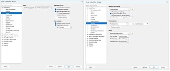

Na szybko sprawdziłem na kopie z ekranem 4K gdzie jest ustawione skalowanie Windows na 200% i tam jest dobrze, wszystko się mieści. Wersja tak samo 25.8 tyle że Win10. Co ciekawe, tam gdzie masz … to na tym komputerze tekst przełamuje się do nowej linii. Dziwna sprawa, bo Libreoffice potrafi przełamać ale z jakiegoś powodu dał …
Zobacz czy nie masz czegoś dziwnego ustawionego w Opcje → Libreoffice → Widok / Wygląd
Interfejs użytkownika : okno dialogowe Welcome / What’s New oferuje teraz dostęp do wyboru interfejsu użytkownika i opcji wyglądu, umożliwiając nowym użytkownikom wykorzystanie elastycznego interfejsu LibreOffice i personalizację wyglądu i odczucia zgodnie z ich preferencjami.
Oto screen.

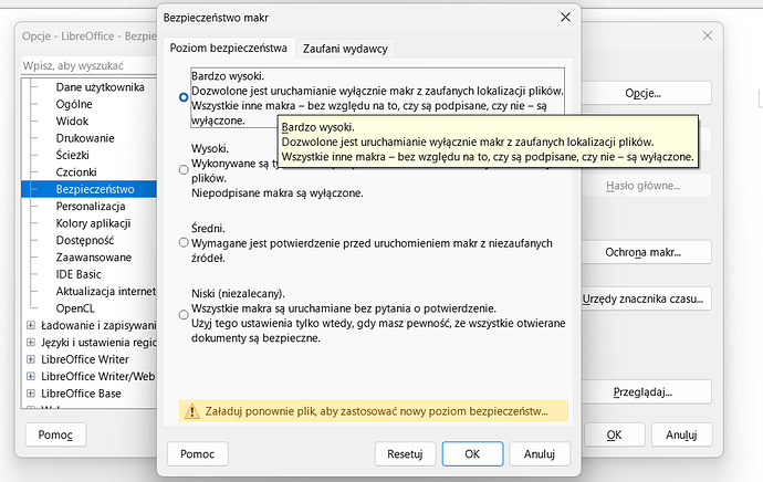

U mnie (W11, 1920-x1080px, skalowanie 125%) cały tekst jest widoczny a dodatkowo pojawia się okienko z podpowiedzią, w którym cały tekst jest powtórzony. LO 24.8.6.2.
Tak to wygląda:
Wygląda OK. Nie wiem, może gdzieś w samym Windows jest jakieś skalowanie ustawione dodatkowo poza skalownaiem w %?

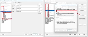

Co mi jeszcze chodzi po głowie. W Windows są dwa skalowania
może gdzieś tam masz coś niestandardowego. Choć z drugiej strony ja mam oba parametry poustawiane po swojemu i czcionki w LibreOffice są OK. Może Libreoffice się gubi przy niektórych ustawieniach. Tak czy inaczej fajnie że problem rozwiązałeś
