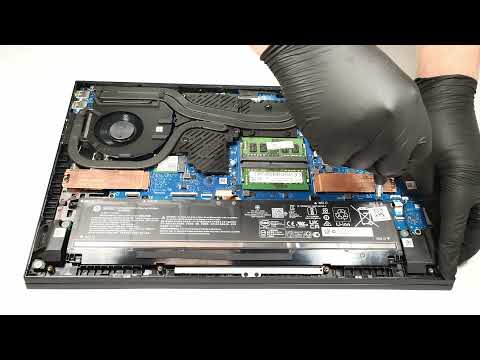

Należy zacząć od znalezienia filmów na np. YT które pokazują jak się rozbiera dany model.
Np.
Obejrzeć sobie spokojnie, jeśli mało informacji, to inny filmik.
Zaczynamy od odpięcia baterii. Jest to konieczne, bo jeśli laptop uruchomi się ze zdjętymi radiatorami, to może go trafić szlag.  W tym przypadku mamy białą złączkę. Odpinamy czymś PLASTIKOWYM a następnie zabezpieczamy wtyczkę kawałkiem izolacji.
W tym modelu dostanie się do wentylatorów chyba i tak wymaga zdjęcia chłodzenia, więc wyboru za bardzo nie ma. Samo przeczyszczenie z góry nic nie załatwi. Dlatego, że zwykle zabrudzenia są między wentylatorem a radiatorem.
