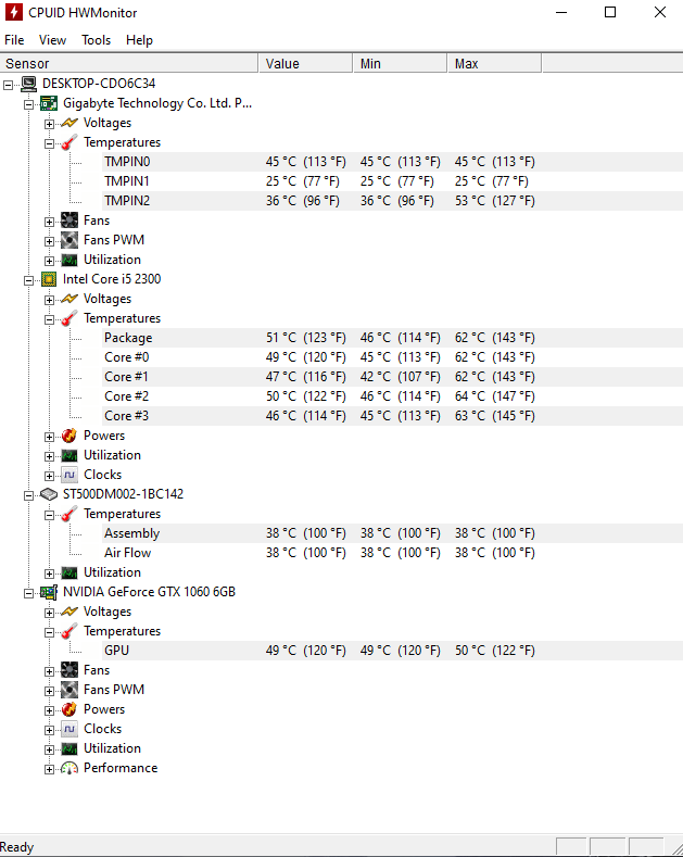

Witam chciałbym jedynie zasięgnąć opinii odnośnie temperatur z mojego komputera gdyż nie mam pewności czy czasem nie są zbyt duże (nie udało mi się znaleźć informacji o dedykowanych temperaturach dla mojego procesora). Specyfikacja zawiera się na screen’ie z programu HWMonitor. Pierwszy screen to podczas grania w grę, a drugi bez żadnego programu włączonego czy aplikacji. Dodam jeszcze tylko że wcześniej jak mierzyłem temperatury, procka wynosiła 78C maksymalna.

Jak na taki słaby procesor to strasznie wysoka. Kiedy ostatnio wymieniana pasta i czyszczony radiator na procku? Koty z obudowy przepędzone? Jest wentylator w obudowie?

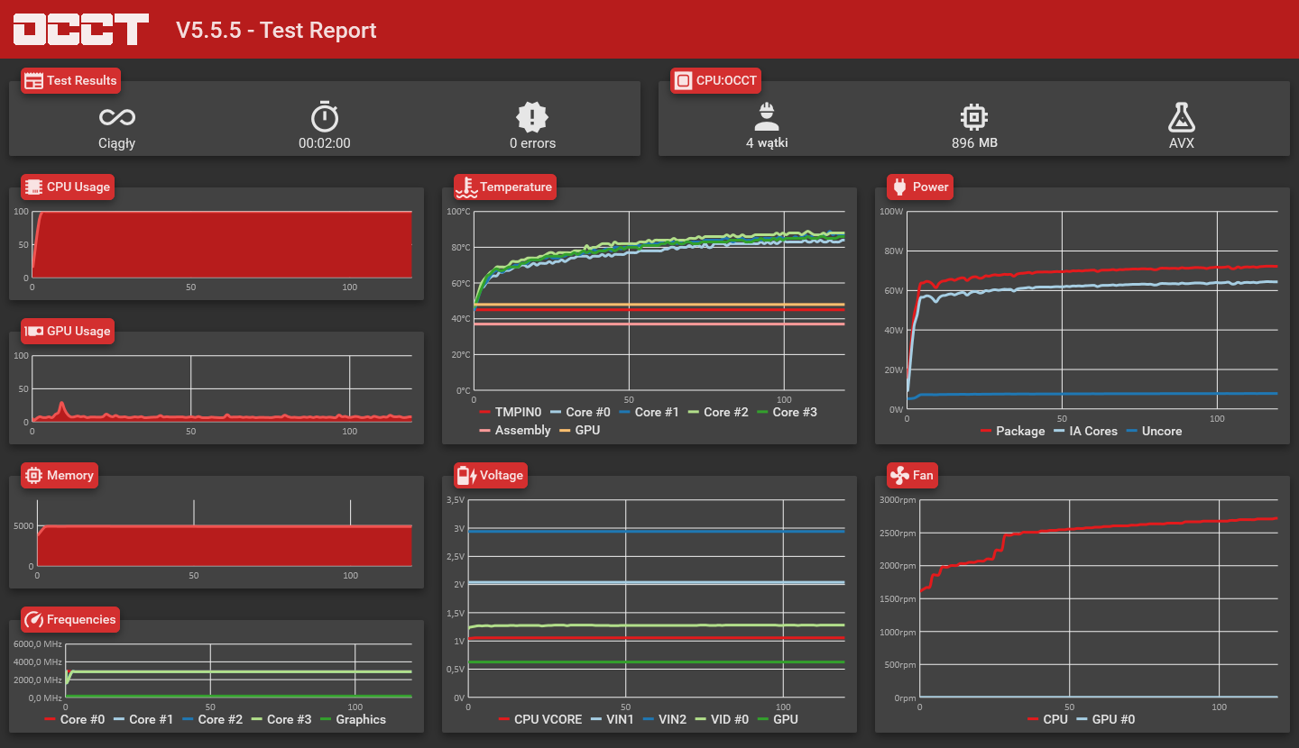

Pasta od dawna nie była wymieniana i chyba trafiłeś w sedno, a jeśli chodzi o radiator to czyszczony był dzisiaj (03.04) łącznie z cała obudową. W międzyczasie pobrałem i użyłem programu OCCT to przy okazji załączam screen. Wracając do pasty, chętnie bym ją sam wymienił aczkolwiek trochę jednak się boje, że źle zniosę starą / nałożę nową. Orientujesz się może ile kosztować może wymiana pasty w serwisie?

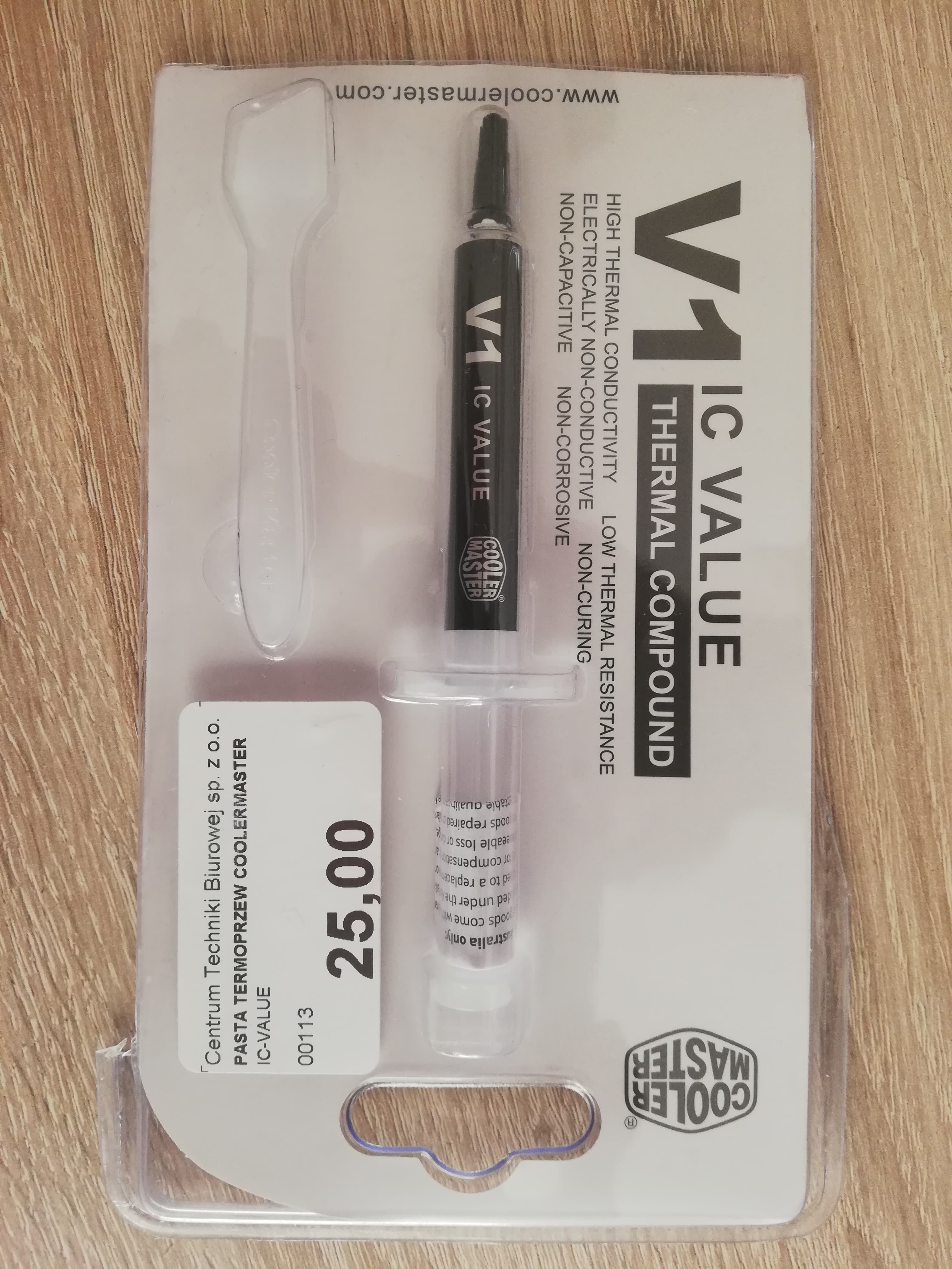

- jaka pasta?
- jaki radiator?

Jednak 70 stopni nie jest już tak tragiczne, granica wynosi bodaj 72-73 stopnie. Sugerowałbym zrobić lekki undervolting, jakbyś tak z 5 stopni zbił, to byłoby akceptowalnie.
Pasta taka jak na screenie. W sklepie nie było niestety arctica czy silentium. Jeśli chodzi o radiator to mam podstawowy Intela.
