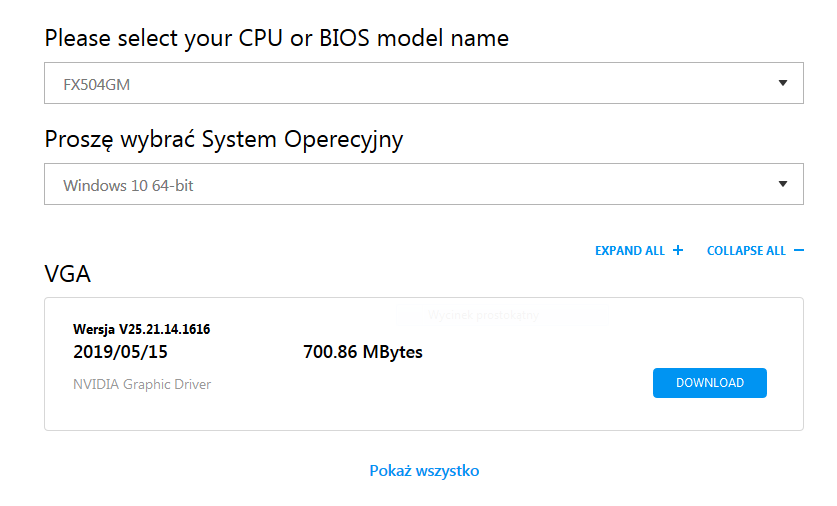

Ewentualnie spróbuj sterowników producenta. Znajdziesz je tutaj: https://www.asus.com/pl/Laptops/ASUS-TUF-Gaming-FX504/HelpDesk_Download/ Chodzi o sterownik VGA.
Pobrałem z podanej strony i wyswietlił sie ten sam komunikat dla innej wersji sterownika
