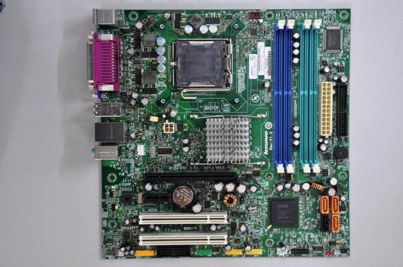

Może ktoś coś wie na ten temat bo strona Lenovo mało mówi. Mój model to dokładnie 9172 (obudowa desktop), znalazłem parę poszlak że płyta główna to mATX i po wyglądzie patrząc zgadzało by się ale czy na pewno?
No ale w czym problem?
Porównujesz ze swoją i prawie wszystko wiesz,rozmiar, rozmieszczenie elementów, typy chipów,opisy i inne.
W sumie racja… Na 100% jest to ATX
Po prostu lubię grzebać w sprzęcie a dużo stron straszyło że takie starsze biznesowe sprzęty mają BTX albo inny dziwny układ. Tu na szczęście jest “standardowo” więc i inna nowa płyta mATX się wciśnie.
Podstawa, ma się zmieścić i Twoje podzespoły mają pasować i ma być sprawna - reszta, to mniejszy problem.
Płyta może się wciśnie, bo wygląda na standardową ATX, ale zwróć uwagę na gniazda przedniego panelu.
W gotowcach zamiast wiązki z przewodami power_sw, reset_sw, hdd_led itd, może być jedna gotowa wtyczka, którą trzeba przerabiać po zmianie płyty.
