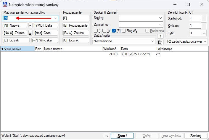

Pytanko, czy ktoś z Was wie gdzie Total Commander zapisuje historię z matryc zmian nazwy pliku w opcji Narzędzie Wielokrotnej Zmiany?.
Dokładnie chodzi mi o tą historię ze screen’a co pokazuje czerwona strzałka
. Dlaczego pytam, z racji przeniesienia wszystkiego na nowy sprzęt, a w poprzednim dość często korzystałem z Total Commander’a właśnie z opcji Narzędzie Wielokrotnej Zmiany i mam wiele tam zapisanych szablonów.

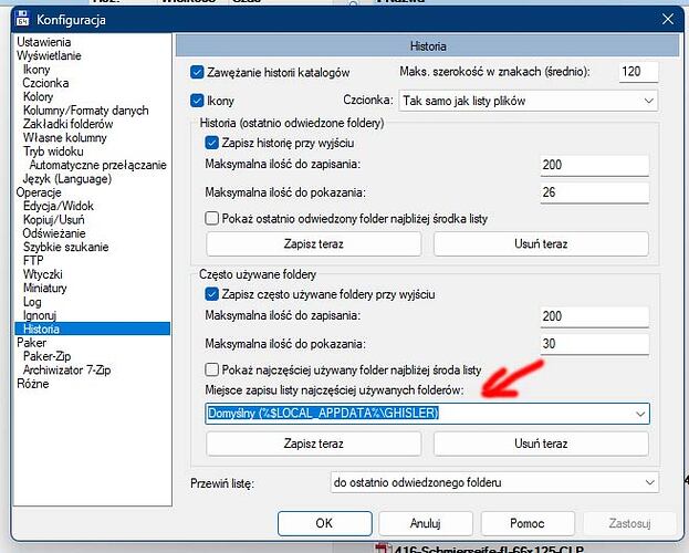

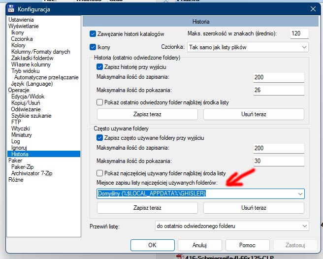

@januszek dzięki za screen’a, ale jak widzę jest to screen z nowszej wersji Total Commander’a, ja mam wersję 10.52 i nie mam opcji Historia.

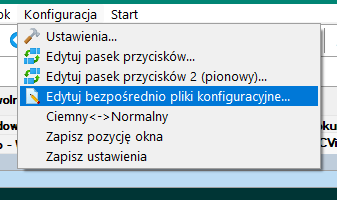

TC uruchomił się w konfiguracji domyślnej. Skopiuj konfigurację tam gdzie trzeba i będziesz miał po staremu.
Możesz też skorzystać z tej opcji i zapisać plik (ew. pliki) konfiguracyjne gdzie indziej, jako kopię.
Najlepiej zainstalować na nowym komputerze TC, a potem przekopiować (nadpisać) ww. plik (pliki).
