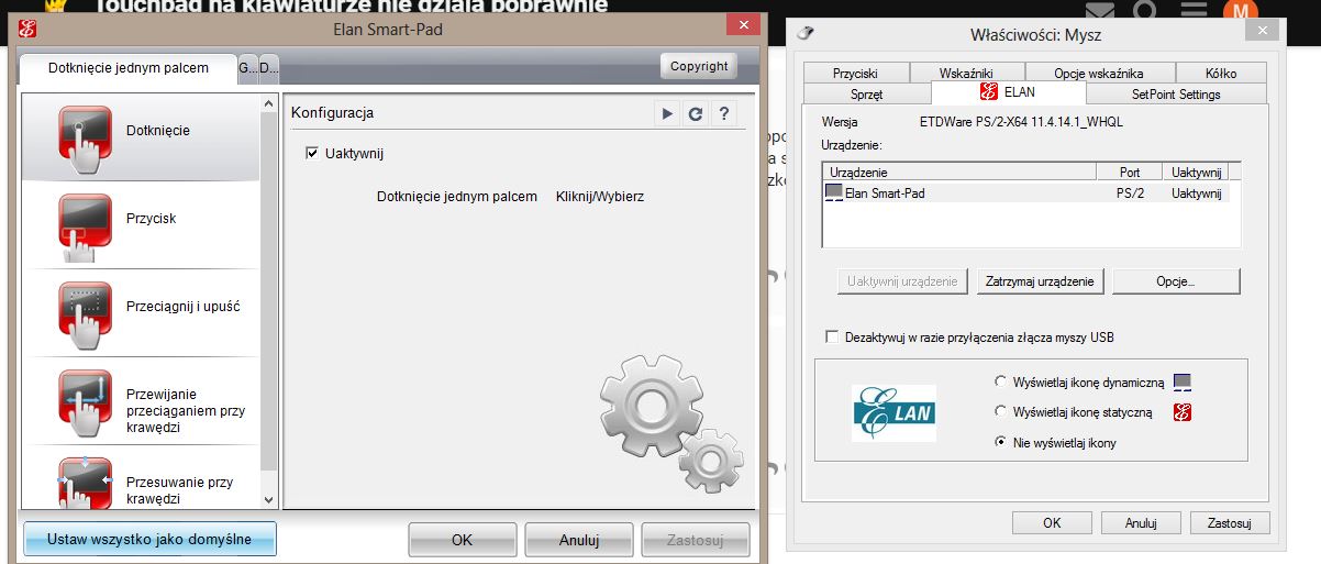

Ustawienia tabliczki zmienisz w aplecie Mysz w Panelu Sterowania.
Tam znajdziesz również ustawienia sterownika.

W ustawieniach sterownika powinna być opcja “Stuknij aby kliknąć”

a jednak zainstalowanie jakiegos NOWEGO PROGRAMY LOGITECHA ktorego nie mialem wczesniej pokazalo opcje gestow. Nie mialem tego wczesniej ale wlasnie w nim wlaczylem sobie znowu klikniecie palcem. Pozniej sprawdze czy na drugim kompie tez musze sciagnac cos czego wczesniej napewno nie mialem czy klawiatura sama zacznie cudwnie tam tez dzialac.
