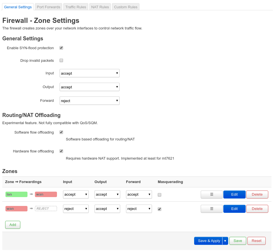

Jeśli tak, to jest to zwyczajnie sprzęt, który dostaje zadyszki przy gigabitowym łączu. Po pierwsze sprawdź czy masz włączony „Flow offloading” [OpenWrt Wiki] Flow offloading lub w LuCI w firewalu, w sekcji Routing/NAT Offloading masz mieć zaznaczone: Sofware flow offloading i Hardware flow offloading, jak na tym zrzucie https://1.bp.blogspot.com/-pUqebI1DlyQ/XvkWTQr7z6I/AAAAAAAABoQ/pqt_8dgiNwQ24faGnyfgnNnbTsvMjE8vwCLcBGAsYHQ/s1600/Firewall-offloading-settings-ON.png

Tak, to było to :slightly_smiling_face: Jeszcze raz dzięki :slightly_smiling_face:
