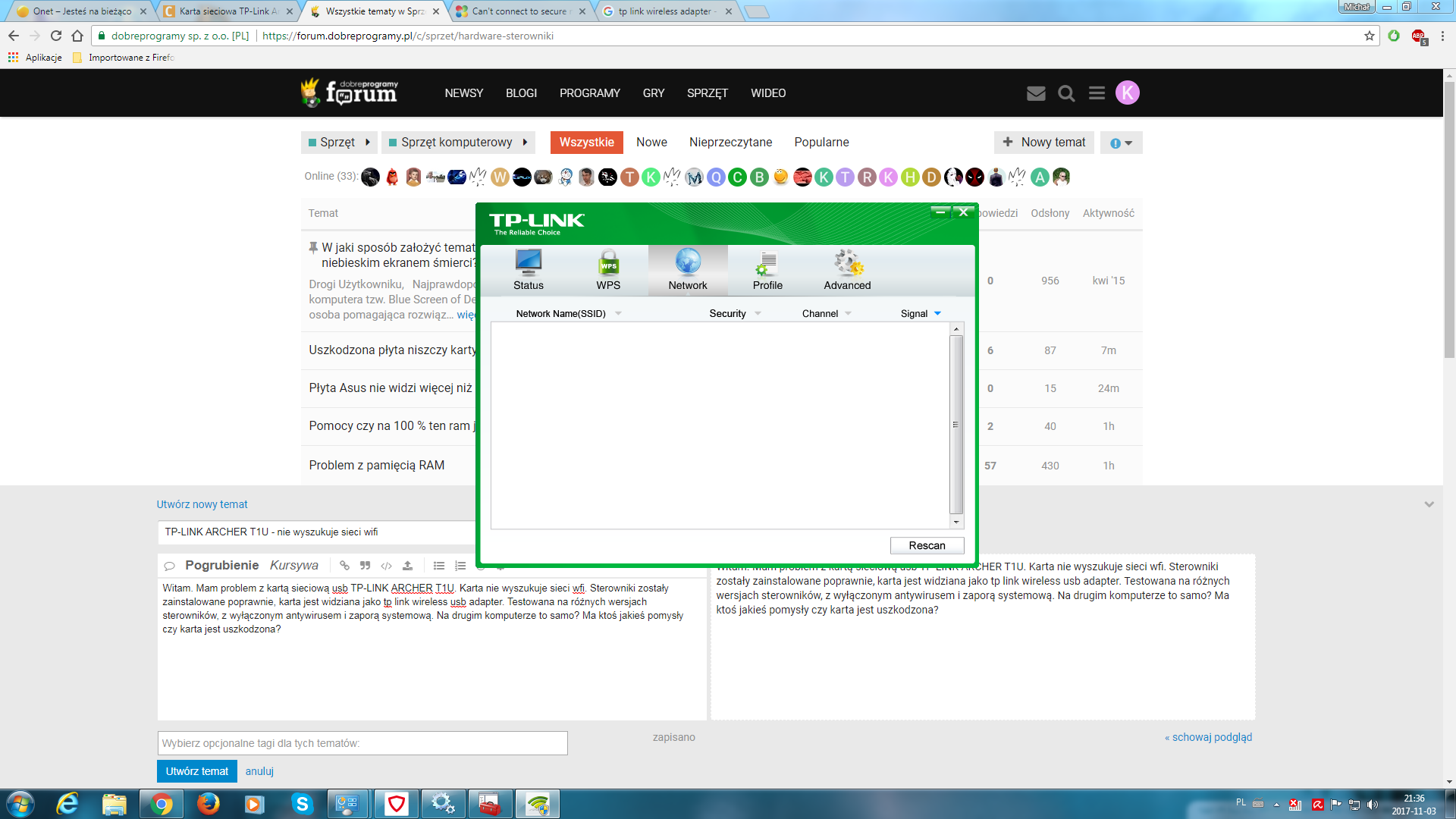

Witam. Mam problem z kartą sieciową usb TP-LINK ARCHER T1U. Karta nie wyszukuje sieci wfi. Sterowniki zostały zainstalowane poprawnie, karta jest widziana jako tp link wireless usb adapter. Testowana na różnych wersjach sterowników, z wyłączonym antywirusem i zaporą systemową. Na drugim komputerze to samo? Ma ktoś jakieś pomysły czy karta jest uszkodzona?
Ja bym reklamował skoro nie działa na dwóch komputerach, spróbuj jeszcze instalacji bez oprogramowania (tego zielonego okienka) i sprawdzić czy będą sieci widoczne na liście Windowsa.
1 polubienie
Okazało się, że karta pracuje tylko i wyłącznie w standardzie 5GHz i nie widzi sieci wifi w paśmie 2,4GHz w której pracował mój router. Do zamknięcia
